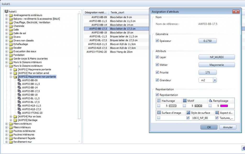

Le KUKAT est une arborescence dans laquelle tu peux classer tes "objets" (pour moi ce sont tous mes matériaux) sous forme d'une arborescence "windows" avec des dossiers et des sous-dossiers.
L'avantage, c'est que tu crées par exemple un "Tronc" : Maçonnerie , puis une "Branche" : Portante, puis tu crées un matériaux en lui donnant les différentes infos Comme sur l'image jointe.
Une fois fini, tu règleras tes bibliothèques sur le KUKAT choisi (1à5), et c'est parti.
Le gros avantage est que tu as tout paramétré dès le départ : layers, hachure, ..... De plaus si tu travailles en Bureau, c'est interactif pour tout le bureau.
Regarde et si soucis, tu sais ou on est !!
Voici voilà ;-)
