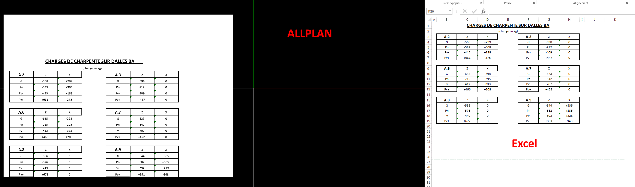

J'ai un soucis avec un import de feuille Excel. Avec la v2016 je viens de m'apercevoir que Nemetscheck à revu sa copie concernant la gestion des objet OLE. Sauf que dans les manuels 2016, il n'y a de référence du les fichiers Excel.
Alors j'ai essayé de traiter la chose de 2 manières :
- en créant le fichier Excel directement dans Allplan
- en important (+ lier) un fichier déjà créé
dans les 2 cas il n'est plus possible (du moins je n'ai pas trouvé comment faire...) de moficier le nombre de cellules vues dans Allplan. J'ai donc essayé en faisant un copier/coller tout bête. Voici ce que ça me donne :
Comme vous pouvez le voir j'ai du blanc en haut à droite sur Allplan alors qu'il en bas à droite sur Excel...?! What the F... Doc?

MessagePosté le: Mar 8 Mar 2016 - 12:58    Sujet du message: Problme feuille Excel Répondre en citant
C'est une question à poser au support d'Allplan en priorité.
L'as-tu fait ? Que disent-ils ?...
En fait, on dirait simplement que le rectangle d'emprise des cellules n'est pas calé dans Allplan depuis le haut à gauche, mais depuis le bas à gauche (ce qui est logique puisque l'axe Y est positif vers le haut dans Allplan, alors qu'il est descendant dans toutes les applications "normales" Windows).
Tu dois pouvoir trouver une astuce pour arriver au résultat souhaité en mettant une valeur écrite en blanc sur blanc dans la cellule H26...

Ce n'est pas une question de version d'Excel?
Je viens de faire un essai de copier/coller d'Excel à Allplan, les marges sont bien respectées.

Ce n'est pas un copier-coller mais l'insertion d'un objet OLE.

Alors en cherchant un peu et avec une touche de hasard ... j'ai trouvé grâce à la remarque de "BCO".
Etapes à suivre si l'on procède un copier/coller :
1. dans Excel se mettre en affichage "avec saut de page"
2. copier/coller d'Excel vers Allplan
3. dans Allplan coller et positionner le point d'insertion centré et non un coté
4. Voilà le résultat
Bon ça fait un peu bricolage vu comme ça mais ça marche ... Okay

Ce n'est donc pas un lien OLE ?... Shocked
Ah oui, tu l'as dis dans ton premier message (lu trop vite...)

J'avais essayé aussi en passant par l'objet OLE, mais pas encore trouvé la soluce.... Mr. Green

au pire si tu veux pas de lien OLE , tu imprime ton tableau Excel en PDF et le pdf tu l'importe dans Allplan.
