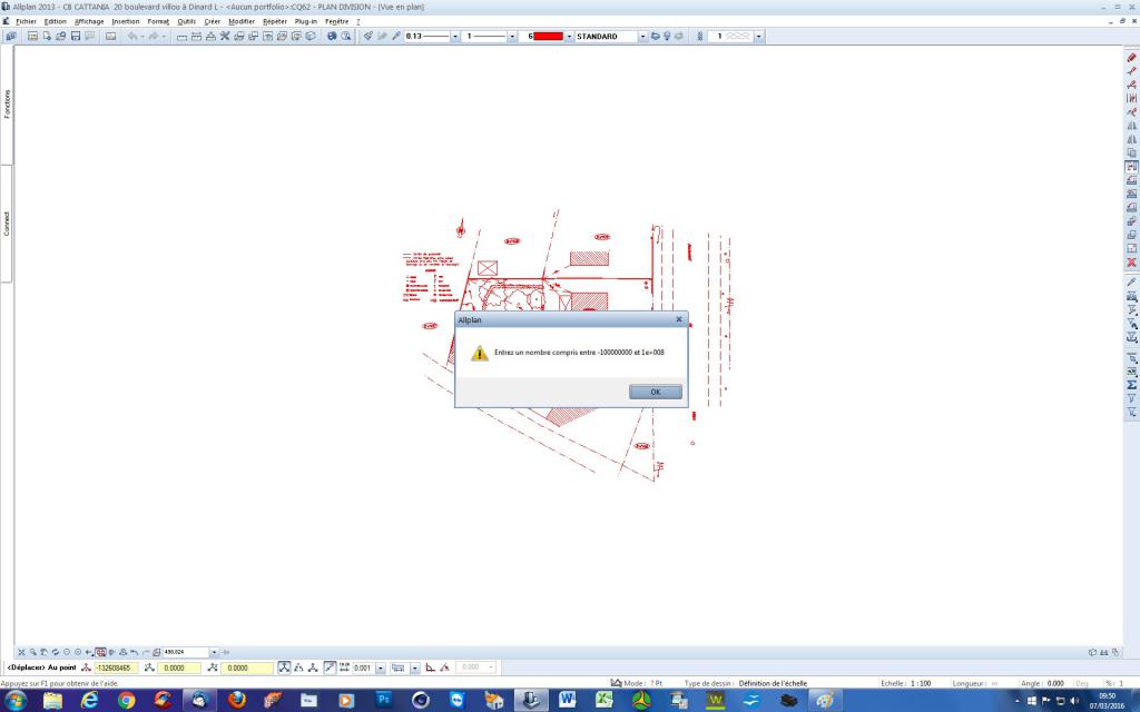

Suite à l'importation d'un PRJ, le projet se trouve très loin des coordonnées d'origine (0;0;0)
Je veux donc remettre le projet au (0;0;0) en faisant un simple déplacer
Et voilà ce qu'on me dit !!
Merci pour votre aide

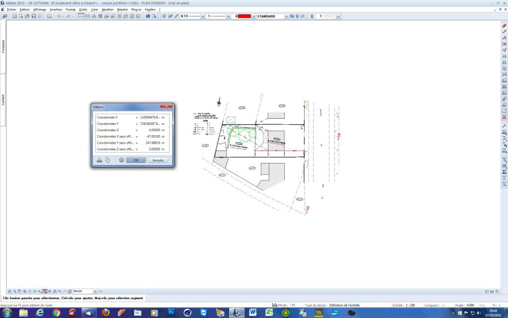

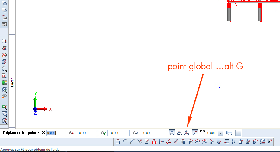

pour déplacer un projet qui est loin de l'origine allplan il faut d'abord penser à activer tous les layers histoire de n'en pas laisser sur le bord de la route et ensuite déplacer tous les niveaux en déplacement point global sinon ça ne fonctionne pas ... Wink
MessagePosté le: Lun 7 Mar 2016 - 12:31    Sujet du message: PROBLEME DE COORDONNEES Répondre en citant
qu'est ce que tu appelles point global ?
Messages: 7 014
MessagePosté le: Lun 7 Mar 2016 - 12:38    Sujet du message: PROBLEME DE COORDONNEES Répondre en citant
allons bon t'es sérieux là
MessagePosté le: Lun 7 Mar 2016 - 12:45    Sujet du message: PROBLEME DE COORDONNEES Répondre en citant
oui je ne m'étais jamais servi de cette fonction. très utile en effet !
Merci philc !

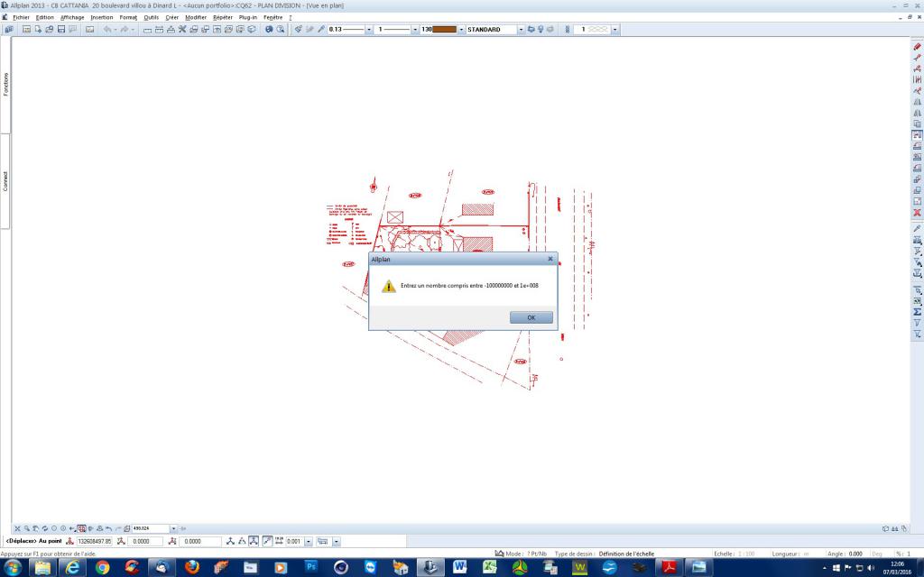

Point global ou pas...toujours la même fenêtre

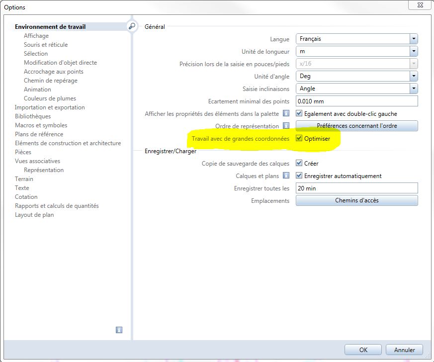

bien sur dans tes réglages d'options tu as coché la case qui te permets déjà de travailler avec de grandes coordonnées ...n'est il pas Mr. Green

J'ai fais le tour des options...n'ai pas trouvé la case évoquée !!

En faisant copier/coller, après avoir sélectionner l'élément, toujours la même fenêtre !!!
En ce moment, j'ai une "merde" toutes les semaines...

C'est ici :
