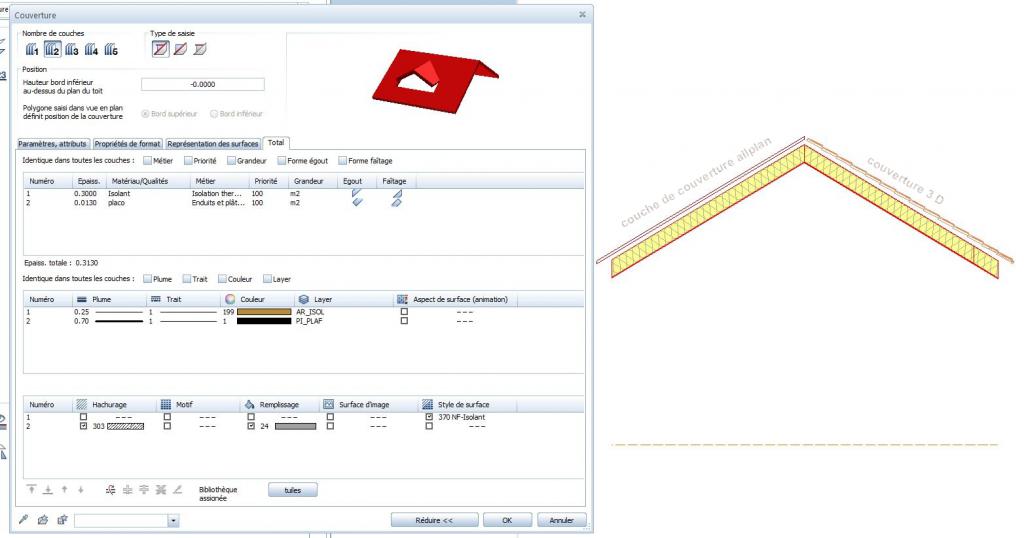

Pour de l'isolation en rampant, on peut faire avec l'outil couverture. Il suffit de régler 2 couches une qui sera le placo, l'autre l'isolant avec les bons paramètres, attributs propriétés de format, et représentation de surface. La surface couverte par ces couches sera intérieure au mur alors que la couche couverture s'il y en a une couvrira la maison jusqu'aux débords. Mais avec l'avênement des tuiles 3D on devrait pouvoir se passer de cette couche, mais personnellement je la garde car je ne sais pas ni avec les tuiles 3D d'olivier, ni avec celles de Bertrand obtenir un quantitatif tuiles en m².

José, tu l'as avec le pack wizYsmart "Couverture 3D - Tuiles et ardoises". Tu obtiens la surface réelle de tuiles, les longueurs de rives, faîtage, arêtier, noue et solin...

et en réglant dans la pièce un plafond multicouche... qui suis les rampants et qui peut être défini en hauteur max pour les plafonds droit.
de mémoire cela fonctionne comme "surface de plafond".
perso je fais mes couches de sol, la peinture et les couches de plafond avec.

oui dans l'onglet du pack, mais pas dans les rapports allplan sauf erreur

C'est en cours "d'affinage" pour que cela apparaisse aussi dans les rapports standards d'Allplan (Allplan BCM, Nevaris, SmartParts)... Wink
