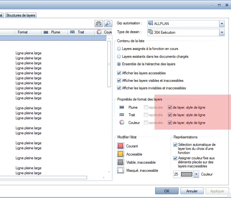

Tout ça j'ai bien réglé à la base, graphitus expliquait pour la mise en page et donc ça fonctionne très bien... sauf pour les styles de ligne, là il y a quelque chose qui m'échappe, mais comme tu disais plus haut ça peut venir de nombreux réglages.

Titos as-tu coché de layer style de ligne ?

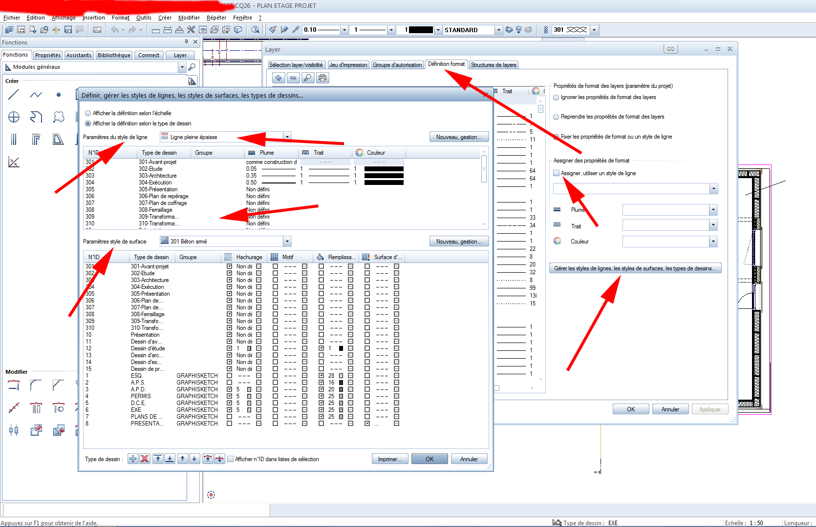

Bon ben j'ai suivi tous vos conseils (au passage merci) mais les styles de ligne ne changent toujours pas en fonction du type de dessin , les styles de surface pas de problème.

mais pour qu'ils changent il faut auparavant qu'ils aient été défini hein ... Wink peut être voir de ce coté .. Okay

Je les ai défini, j'ai changé la plume le trait la couleur dans "gérer les styles de lignes, les styles de surfaces, les types de dessin", et j'ai appliqué tous les réglages qu'on m'a dit, mais toujours rien, il doit y avoir autre chose qui me bloque.
MessagePosté le: Ven 11 Mar 2016 - 12:45    Sujet du message: impression différente selon avp oupc Répondre en citant
oui là c'est sur mais à moins de prendre la main sur ton ordi je ne vois pas quoi ..surtout si tu dit que tu appliques à la lettre la façon de procéder..
