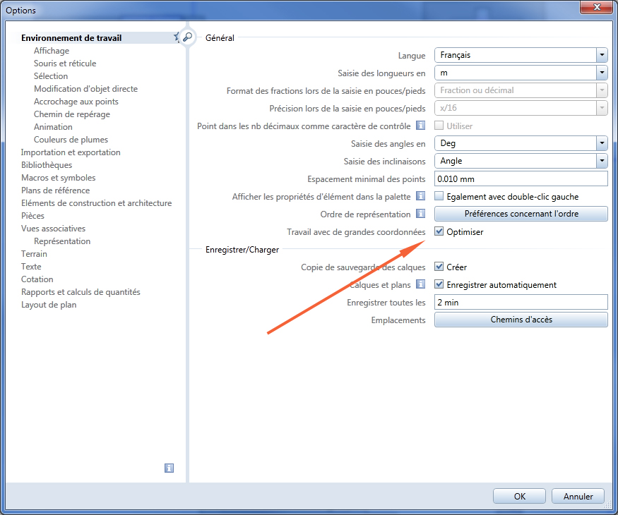

ah oui l'origine ..je n'y pense guère car cela devient pour moi une habitude dès que je récupère un plan de géomètre , soit je change l'offset directement dans la création du projet lorsque j'ai les coordonnées , soit je bouge le bouzin dès que posé sur un calque ... Wink
mais bien sur dans tes réglages tu as surement due cocher la case qui te permets quand même de travailler loin des coordonnées d'allplan ... Okay

marsaude a écrit:
je veux bien que tu me dises où se situe cette case à cocher : ça pourrait toujours servir
c'est clair mais en gros tu es en train de dire que tu bosses sur allplan en n' ayant fait aucun réglages concernant son mode et type de fonctionnement sources de galères, d'incompréhensions et de manipulations hasardeuses jeune padawan... Wink
look here
