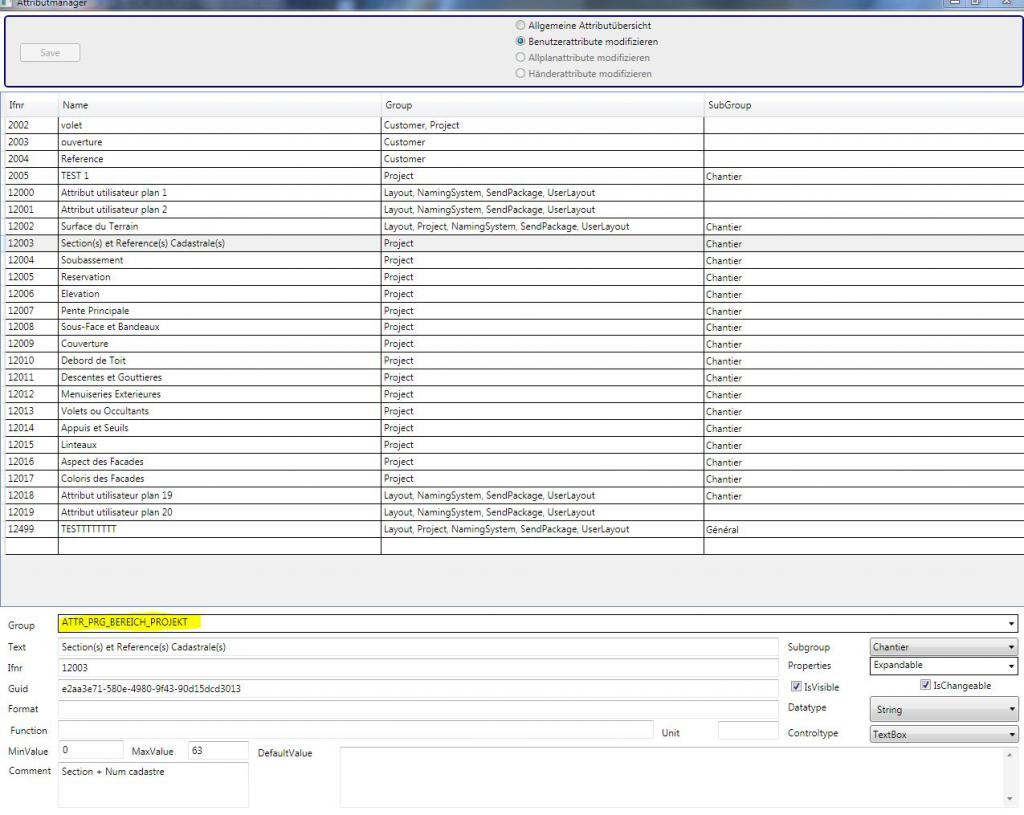

est il possible de créer des listes de choix (déroulantes) dans les choix d'attributs ici :

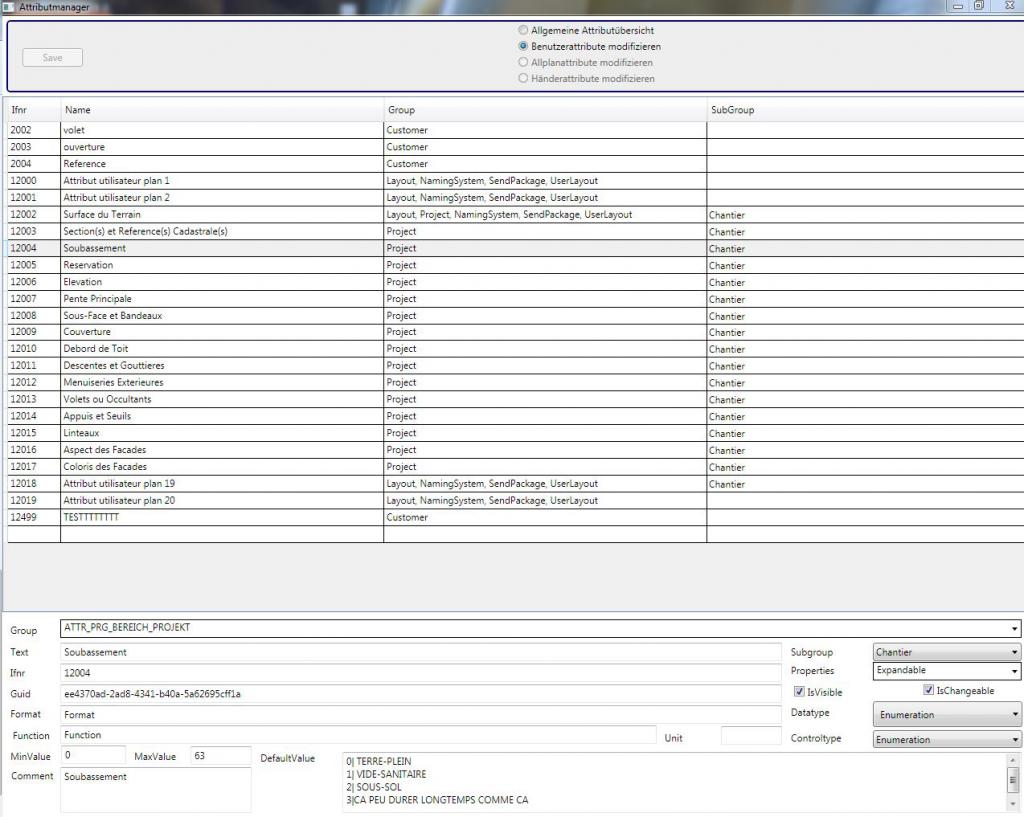

j'aimerais mettre mes différents types de soubassement et les sélectionner en liste déroulante (dans AttributManager) mais ça marche pas Sad
j'ai essayé Enumération, et ComboBox. MAIS NIETT !!!

comment tu a fait pour attribué les attributs @120xx@ au groupe Project ?
moi j'ai ça :
sinon pour ton problème il faudrait modifier le pam , ou faire un smartpart.

j'ai juste ajouter et deselectionner les autres dans groupes.
comme ici

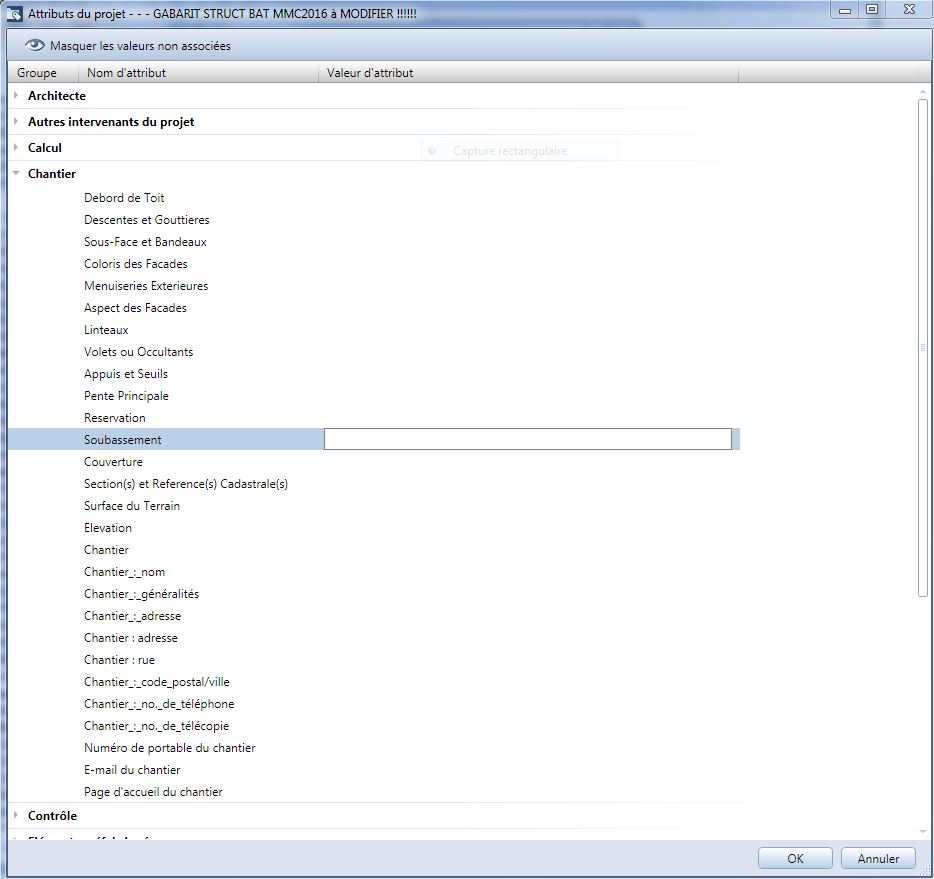

Par contre je suis deg, il me garde pas mes valeur quand je lui entre les valeur dans choix d'attributs...
