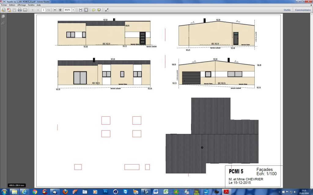

J'ai des lignes rouges qui apparaissent lors de l'export PDF.
Lignes que je ne visualise pas sur les calques et mise en page.
Cela fait une petite heure que je cherche et bidouille...nada de nada... Mad

MessagePosté le: Jeu 25 Fév 2016 - 13:30    Sujet du message: EXPORT PDF Répondre en citant
une capture peut etre ?

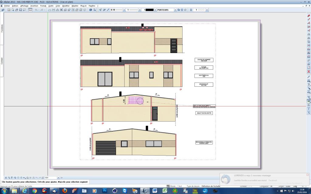

Laorans
Inscrit le: 07 Mar 2012
Messages: 318
Localisation: BRETAGNE
MessagePosté le: Jeu 25 Fév 2016 - 15:03    Sujet du message: EXPORT PDF Répondre en citant
Laorans
Messages: 318
MessagePosté le: Jeu 25 Fév 2016 - 15:33    Sujet du message: EXPORT PDF Répondre en citant
Apparemment, c'est un problème dû aux surfaces d'image...pourquoi, je ne sais pas.
J'ai remplacé les surfaces d'image par des remplissages et les lignes ont disparu...mystère

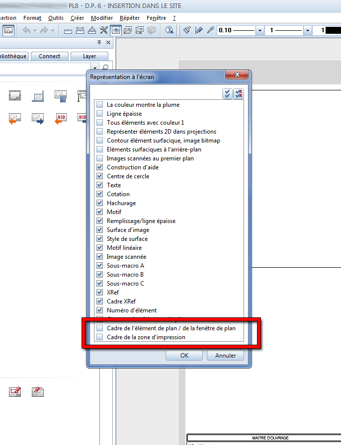

MessagePosté le: Jeu 25 Fév 2016 - 16:01    Sujet du message: EXPORT PDF Répondre en citant
ça ne serait pas ça ? :
Laorans
Messages: 318

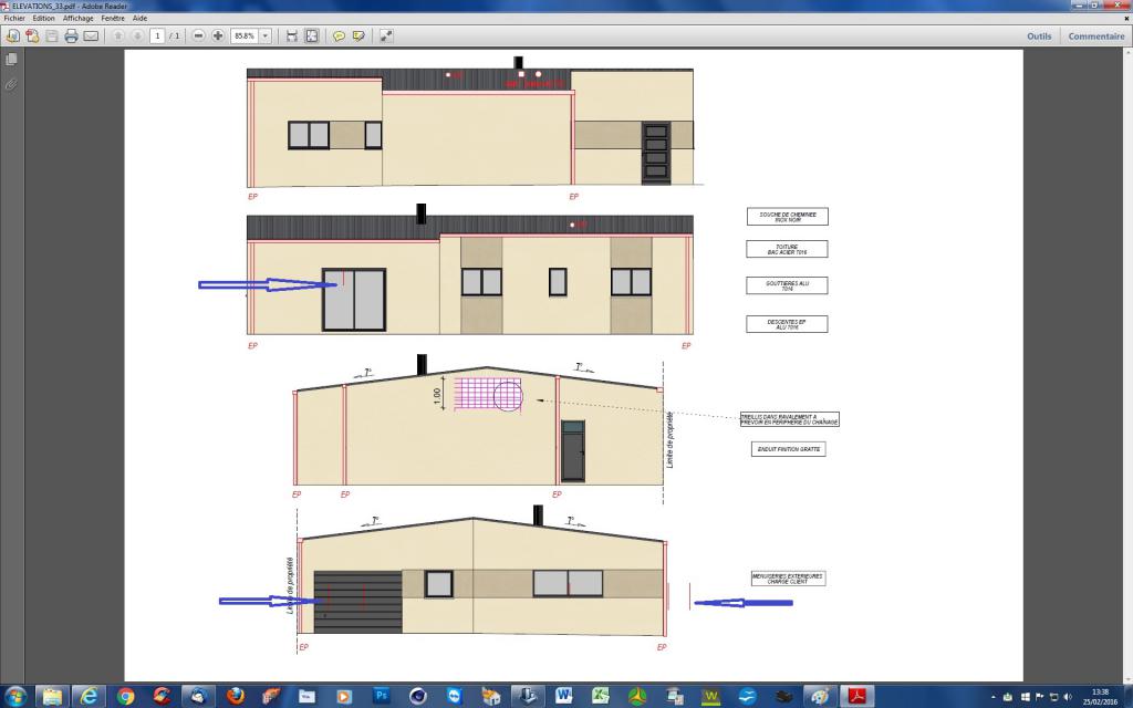

MessagePosté le: Jeu 25 Fév 2016 - 16:23    Sujet du message: EXPORT PDF Répondre en citant
Non, ce n'est pas cela...
Un autre exemple
MessagePosté le: Jeu 25 Fév 2016 - 16:55    Sujet du message: EXPORT PDF Répondre en citant
par contre comme lorsque tu imprimes (même des PDF) c'est le module d'impression qui sert, peut être est-ce du à ça ... et même si je ne l'ai pas entouré, aussi les cadres xref, si c'en est un ..

MessagePosté le: Jeu 25 Fév 2016 - 17:17    Sujet du message: EXPORT PDF Répondre en citant
faudrait que tu partages ton fichier ..sinon comme ça !!!

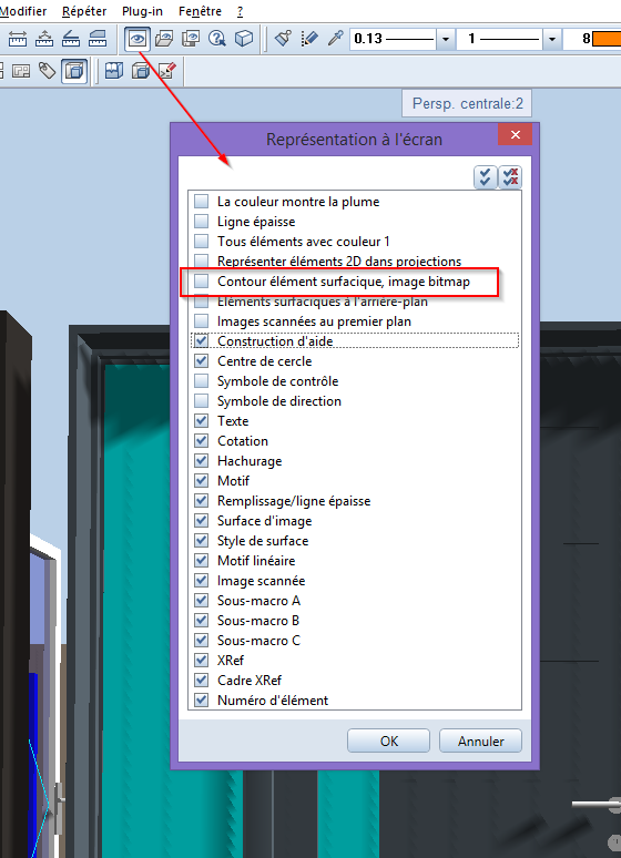

MessagePosté le: Jeu 25 Fév 2016 - 18:46    Sujet du message: EXPORT PDF Répondre en citant
Et lors de l'impression ces lignes sont toujours là ?
Laorans
Messages: 318
MessagePosté le: Jeu 25 Fév 2016 - 20:00    Sujet du message: EXPORT PDF Répondre en citant
Oui, lors de l'impression, les lignes sont présentes.
Je me répète : lorsque je supprime les surfaces d'image, tout est correct.
Le problème est donc lié avec ces surfaces d'image.
Je précise que c'est un PRJ fourni par le client.
bigfoxi
Inscrit le: 24 Juin 2014
Messages: 192
MessagePosté le: Ven 26 Fév 2016 - 11:51    Sujet du message: EXPORT PDF Répondre en citant
j'ai eu le cas en reprenant un vieux projet.
en fait, l'image de texture ou le .surf (je ne sais plus entre les deux) n'était plus dans le PRJ.
normalement quand tu zoom dans ta vue d'impression tu vois un message avec un chemin vers un fichier. il faut juste recréer le fichier à l'emplacement indiqué et ca doit fonctionner.... ou retrouver l'élément qui n'a pas sa texture et changer la texture dans tous les calques de la structure de BAT)
