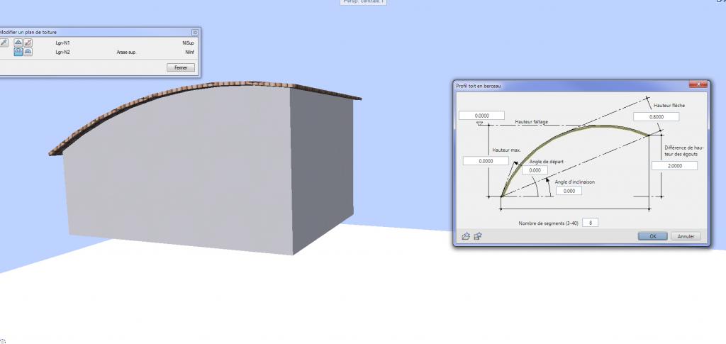

J'ai un souci concernant les toitures cintrées, en fait je ne veux pas un cintre complet mais un demi cintre et la seule solution que j'ai trouvé c'est de faire un plan de toiture qui fait le double de longueur du toit que je souhaite afin d'avoir un demi cintre sur mon toit, je ne sais pas si c'est très clair. Du coup je ne peux pas supprimer la partie de mon plan de toiture qui n'est pas au dessus de mon étage et qui du coup, ne m'intéresse pas. Quelqu'un a une solution pour faire juste un plan de toiture en demi cintre ?
Et j'ai aussi remarqué que ma texture change d'orientation sur une partie de mon toit Shocked , pas cool !
Je mets des images, ça sera plus clair.

Pour obtenir ce que tu veux, il faut jouer sur la différence de hauteurs des égouts.

mais je ne comprends pas bien ton problème avec le modeleur de toiture c'est toit qui gère par des hauteurs ou des points de passages les différents volumes de toit ..je ne vois pas ce qui pourrait coincer ..
de plus comme ton volume ne se voit pas et peut ne pas s'imprimer et que tu peux (comme tu l'as déjà fait) ne mettre ta couverture que sur une certaine partie ; je ne crois pas tout saisir le sens de ta question ...
quant à la texture tu peux dans les réglages l'orienter ...mais peut être pas sur de la toiture cintrée (là je crois que le bug n'a pas été réglé mais pas sûr ne m'en servant pas Wink )
quant à la solution pour faire une toiture demie cintre ..1 tu apprends à te servir du modeleur en suivant quelques tutos sur Youtube (https://www.youtube.com/watch?v=dAJZYThcw1o) soit 2 tu créer un volume que tu transformes en volume de toit ...F1 est ton amie ... Wink

je vois pas réellement le problème je te mets une image en guise de tuto :

Finalement c'est peut être juste un manque de formation Phil, tu as raison, il faut que je regarde ça de plus prêt Mr. Green
Les textures, ça doit être un bug en effet
MessagePosté le: Mer 24 Fév 2016 - 19:52    Sujet du message: Toit demi cintre ? Répondre en citant
Pour les textures, c'est lié au mappage par défaut des éléments d'architecture.
Tu peux réduire l'impact en utilisant une dalle (ou un élément d'installation) et non une couverture ou en tournant ton projet de 90° ; éventuellement les deux...
