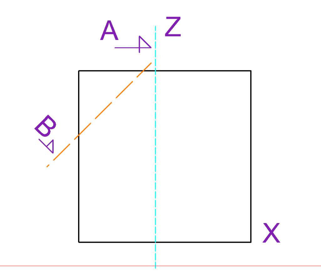

Voila je me pose une question , et je n'arrive pas a trouver de solution .
les coupes sont soit horizontale  vers le haut ou vers le bas , soit verticale gauche ou droite
comment faire une coupe selon l'axe X/Y mais incliné de 20° par exemple ?
merci
(comme la coupe B de mon exemple)

Je doute que ce soit possible...
MessagePosté le: Ven 1 Juin 2012 - 15:47    Sujet du message: Angle de coupe Répondre en citant
avec une axonométrie peu être ? si c'est possible d'en faire au faite ?

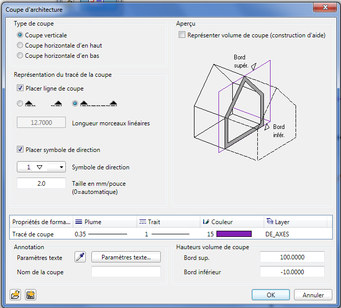

Tu peux utiliser l'angle système ou bien une fois le premier point cliqué, utiliser le pas d'angle. On peux même faire des coupes brisées par contre je n'arrive pas à incliner le volume de coupe sur l'axe Z...je ne vois pas non plus de reconnaissance automatique pour suivre une spline... Sad

Trace ton trait de coupe et sers toi de l'outil rotation.

Pour incliner une coupe sur l'axe Z, il faut utiliser une coupe horizontale et non pas une coupe verticale. Créer un volume d'une coupe horizontale puis déplacer un point en isométrie.
Idem pour une reconnaissance automatique de contour, c'est possible avec une coupe horizontale.

J'aurais dû préciser qu'il faut déplacer deux points en même temps en vue de coté, avec la fonction "modifier point" mais sur l'axe X ou Y ce qui donne une inclinaison à la coupe.
J'ai parlé de l'axe Z pour donner un repère! Bon bah je crois que c'est raté pour le repère, désolé... Embarassed Embarassed
