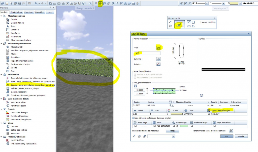

Tu peux également faire ta haie avec l'outil "Mur de Profil" dans le Module "Spécial, Mur, Ouverture, Élément de Construction". (voir capture écran ci-dessous)
Tu dessine un profil en 2D, tu l'enregistre dans ta bibliothèque. Tu ton Profil dans l'outil "Mur de Profil", tu lui donne un aspect de surface de "Haie", et tu as plus qu'à dessiner tes haie en 3d, comme un Mur normal.
j'espère avoir pu t'aider!!!

Merci Jérôme, en effet j'ai déjà essayé ça mais le rendu ne me plait pas.
Je vais me pencher sur la solution garde-corps ce weekend, si j'arrive à quelque chose de pas trop lourd je vous en fait part.
