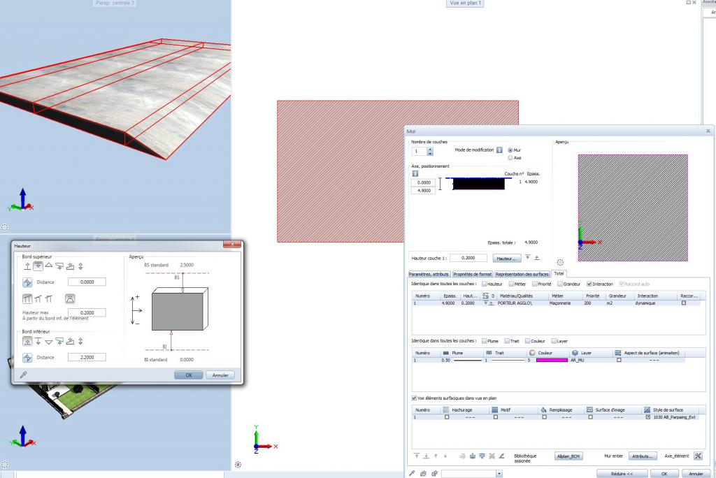

Est il possible lorsque l'on a créer un plan de toiture faire une dalle avec les bords qui suivent le plan de toiture ?
Pour l'instant je transforme la dalle en volume 3d afin de pouvoir l'étirer comme je le désire mais c'est laborieux si il y avait donc une solution je serais ravi de l'apprendre.

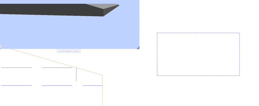

je me suis mal exprimé ^^ j'aimerais que mon plan de toiture coupe ma dalle comme sur l'image enfait car pour l'instant je dois créer une dalle que je transforme en volume 3d afin de pouvoir l'étirer comme je veux mais c'est ch...
donc si c'est possible de faire que ma dalle soit coupée au niveau de mes plans de toiture ca m'arrangerait parce que je n'y arrive pas pour l'instant

Une solution serait de faire une dalle qui s'arrête au départ de l'inclinaison et ensuite d'ajouter en périphérie un mur ou un élément d'installation qui fera la partie inclinée...
Ce cas n'est pas prévu. Comme les murs qui ne peuvent pas être inclinés, les bords de dalle ne sont pas inclinables... Sad Tout doit être vertical dans Allplan !!! Wink
oui mais leur arase peut , elle, être inclinée ..ce qui ne fonctionne malheureusement pas sur une dalle alors que le principe est le même ... Shocked

Tu peu faire ce que tu veux .. avec un mur !
c'est pas tres BIM (même pas du tout) , et ça oblige a avoir une dalle rectangulaire et pas de tremie ! .. pour le fun quoi Mr. Green

J'avais pas penser au mur mais en effet on peut pas mettre de tremie a part si on met une réservation ou une niche qui fait toute la hauteur du mur mais c'est pas forcément le plus paratique

Si, en utilisant alors un mur polygonal pour pouvoir définir n'importe quelle forme, y compris les "trémies"... Rolling Eyes

Ca correspond a la dalle qui doit être a 2 cm du chevron

Oui Bertrand ! Mur à profil quelconque c'est une bonne solution dans ce cas Okay

Ça peut marcher en bidouillant avec 2 dalles côte à côte, une à hauteur fixe et une dépendante du plan de toiture.
