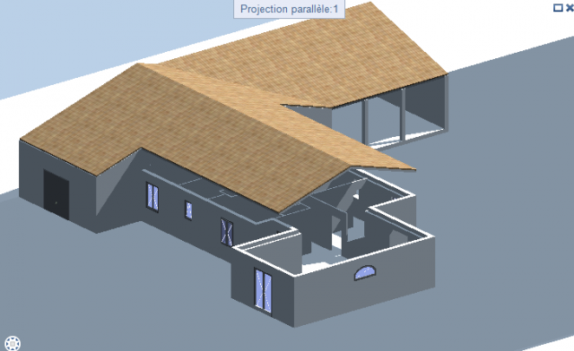

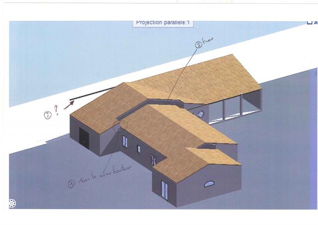

Bonjour a tous !
décidement les toitures et moi.... c'est loin d'etre ça !!!
j'ai encore des problemes sur un projet....
1 : mes toitures ne sont pas au meme niveau
2 : j'ai un morceau, une bande de couverture qui apparait je ne sais d'ou
3 : j'ai un trou, le mur ne monte pas jusqu'en haut....
Qu 'est ce qui se passe ?
Merci de votre aide !!!

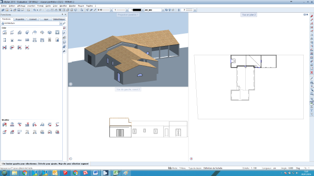

je te propose de regarder de la façon dont moi j'aurais dessiné le plan de toiture et après comment j'aurais appliqué la couverture.

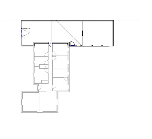

La maison est en fait deja existante, je rajoute juste le grand rectangle au nord ( garage et preau)
j'ai fait en 2 plans de toiture que j'ai ensuite assemblé et j'obtiens ce resultat...

si ton existant est bon, alors c'est normal d'avoir ton "trou" car à vue de pif, si tu suis ta pente existante tu n'aura plus la place de passer ta porte de garage.
tu auras donc une rehausse de mur sur l'existant (à dessiner et jouant sur tes niveaux de mur par rapport aux plans de références)

MessagePosté le: Mer 20 Jan 2016 - 13:17    Sujet du message: Probleme de toiture Répondre en citant
Même si la maison est existante c'est pas un soucis pour ta 3D.
Il faut que tu réalises un seul plan de toiture pour la partie Nord et la partie centrale et non 2 couvertures distinctes.
Si ton faîtage doit être aligné alors l'égout de ton toit au Nord sera plus bas que celui existant en partie centrale et donc plus de place pour mettre ta porte de garage.
Si tes égouts de toit doivent être à la même hauteur tu auras un décalage en toiture.
Regarde ce que çà donne.

MessagePosté le: Mer 20 Jan 2016 - 14:40    Sujet du message: Probleme de toiture Répondre en citant
Réalises 2 plans de toiture sur 2 calques différents
Dans ta structure de bâtiment tu insert 2 paysages de toiture
Tu en affectes un au calque du bâti existant et le second au calque de la nouvelle partie.

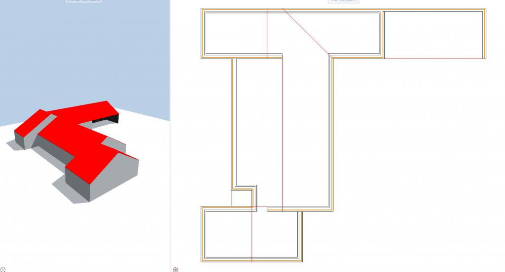

MessagePosté le: Mer 20 Jan 2016 - 16:04    Sujet du message: Probleme de toiture Répondre en citant
exactement Very Happy
voici donc le resultat
merci a vous tous!
