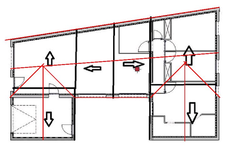

Bonjour a tous,
tous d'abord, ravie de faire partie de ce forum !
je suis donc débutante all plan et j'ai un soucis pour réaliser ma toiture...
En effet, je sais ce que je veux mais ne sais comment le realiser Sad
Je joins les images du plan de masse et de la toiture souhaitée..
Si quelqu'un peut m'aider...
Merci !!!

Salut !
Tu dois réaliser 3 plans de toiture distincts (avec 2 pentes à chaque plan), puis tu placeras la toiture sur ces plans.

MessagePosté le: Mer 13 Jan 2016 - 18:22    Sujet du message: Probleme de toiture Répondre en citant
Dans ton cas il faut le faire effectivement en 2 fois .
fait ton toit comme si il n'y avais pas la partie centrale (en rouge) .
puis a part fait le plans de toit de la zone centre au bonne cote . si besoin dessine cette zone sur un autre calque au dessus de ton plan devenu gris .
une fois ta 2eme zone déplace la et pose la exactement sur la maison , tu verra les plans ce fusionner et les 4 noue ce dessiner .
Tu aura peu être besoin de refaire la manipulation plusieurs fois car tu n’obtiendra peu être pas au 1er coup ce que tu voudra Smile
bon courage .

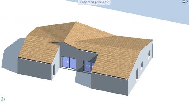

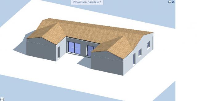

Voici ce que je trouve..
etes vous d'accord avec cela ?
MessagePosté le: Jeu 14 Jan 2016 - 10:03    Sujet du message: Probleme de toiture Répondre en citant
le principe de toiture c'est ça , maintenant si c'est ce que tu veux pourquoi pas Smile .

MessagePosté le: Jeu 14 Jan 2016 - 10:12    Sujet du message: Probleme de toiture Répondre en citant
Je suis d'accord avec toi mais mon client souhaite un plafond rampant dans sa piece de vie, donc si je fais un egout limite nord, vue de l'interieur c'est moins joli? non?

MessagePosté le: Jeu 14 Jan 2016 - 10:15    Sujet du message: Probleme de toiture Répondre en citant
je vais faire un essai, si j'ai bien compris je fais une toiture pour la grande surface et 2 petite a part pour les pignons a noue penetrante que je viens ensuite assembler?

MessagePosté le: Jeu 14 Jan 2016 - 10:38    Sujet du message: Probleme de toiture Répondre en citant
effectivement c'est beaucoup mieux merci pour tout Okay

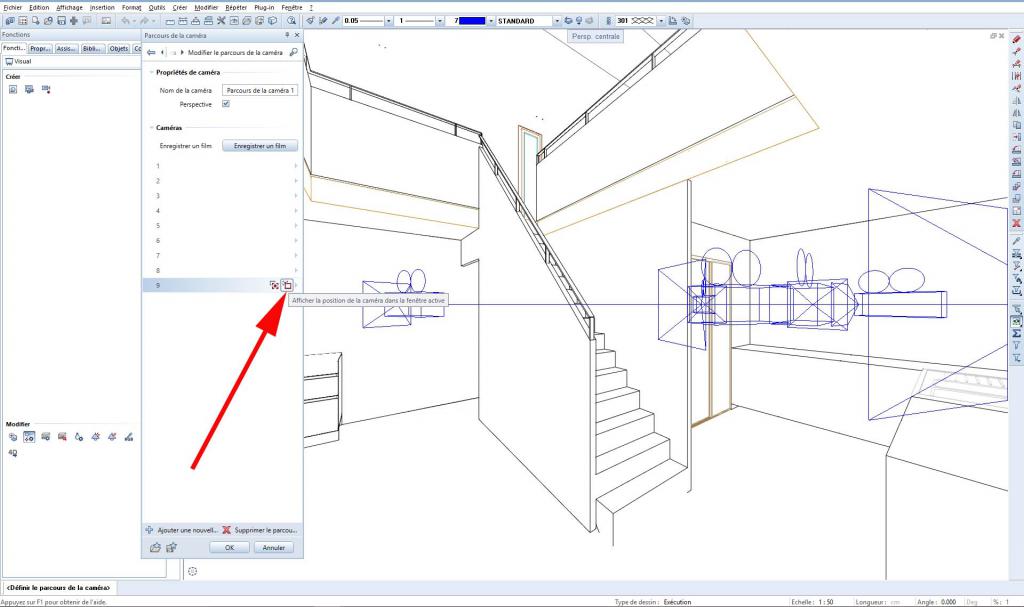

derniere chose afin de verifier que de l'intéreur cela me convient : comment je peux placer une camera ou un point de vue à l'interieur pour visualiser la toiture vu de l'intérieur?
merci

MessagePosté le: Jeu 14 Jan 2016 - 14:23    Sujet du message: Probleme de toiture Répondre en citant
Tu peux éventuellement partir d'une coupe pour faire ton calcul d'image, c'est le plus simple et le plus rapide,
sinon enregistrer un film en définissant un parcours et en affichant la position de la caméra qui te semble la plus appropriée,
ensuite tu as la possibilité de faire un calcul d'image.

MessagePosté le: Ven 15 Jan 2016 - 10:11    Sujet du message: Probleme de toiture Répondre en citant
Je rejoins l'idée de olivier1, cette configuration est plus sympa que la première.
