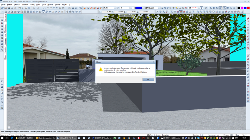

Bonsoir à toutes les âmes charitables de ce forum !
Quelqu'un a t il déjà rencontré ce problème... je n'ai pas trouvé de sujet similaire
Qu'il y ait ou pas un arrière plan, lorsque je lance un calcul de rendu même en basse qualité ça plante !!
Merci pour votre aide

salut Victor
je n'ai pas eu cela mais il faudrait que tu créer une exception pour les fonction de cet exécutable (et le prog allplan et consort - cinerender donc) dans ton antivirus .;certaines fois il doit avoir besoin de communiquer avec je ne sais quoi et s'il n'y 'est pas autorisé ça peut "merder"
ça ne coute rien d'essayer ... Wink
tiens nous au jus .. Okay

MessagePosté le: Jeu 31 Déc 2015 - 00:42    Sujet du message: RENDER SOUS 2016 Répondre en citant
Bonsoir Philippe
Essai non concluant, pourtant ta suggestion me paraissait pertinente
Je tel la HL
Merci pour ton aide et bonnes fêtes de fin d'année

MessagePosté le: Ven 1 Jan 2016 - 12:06    Sujet du message: RENDER SOUS 2016 Répondre en citant
j'ai eu le pb... sous 2015... et W 8.1...
en fait c'était certains objet qui ne prenait pas. dans mon souvenir il y a avait les associations entre couleur et texture (je remettais tout en config d'usine et ca repartait) et dernièrement c'est quand j'ai voulu mettre un cache moineau par le module "garde corps"
seule solution faire un rendu claque par claque pour voir celui qui merde... (pas besoin d'aller au bout, juste réussir à le lancer)

MessagePosté le: Sam 2 Jan 2016 - 18:48    Sujet du message: RENDER SOUS 2016 Répondre en citant
Merci bigfoxi
J'ai procédé exactement comme tu me l'as suggéré, claque par claque... Eh ben chouette ça marche !!!
Archi ne croyait pas si bien dire !
