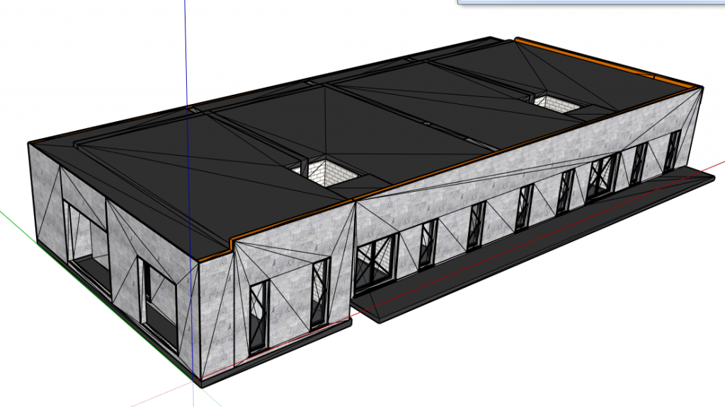

avez vous des problème dans le fichier sketchup une fois exporté?
mon problème de puis la version 2015..
le fichier sketchup exporté possède plein de ligne de découpe des surfaces. Chaque surface possède une ligne diagonale. pour effacer ces lignes... == Trop chiant. Il faut effacer de miliers de ligne pour avoir le bon dessin en sketchup.
Donc on ne sais rien utiliser le fichier par la suite. C'est cool . On crée un objet dont le but est pouvoir réutiliser dans d'autres système. D'ici on ne sait rien. Donc cette commande ne sert à rien ?
Merci mr nemetschek. Les choses ont bien évolué vers le pire. Les anciennes version ne possède pas ce problème.
si vous avez une remède pour ce genre de problème exportation, pourriez vous me faire savoir le remède svp..
bien a vous !!!
Dans Sketchup : Afficher > Styles d'arêtes > Arêtes (à décocher)
Et voilà, les triangulations ne sont plus visibles... Cool
