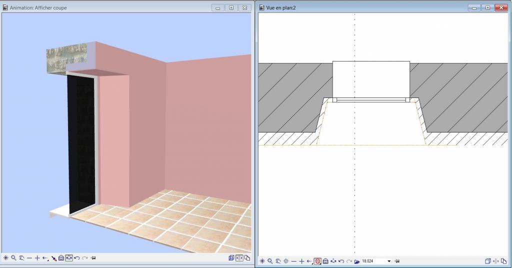

je cherche à faire une embrasure dans un mur?
comme ça:
(merci à la personne qui a deja poster cette image)
en fouillant sur le forum je n'ai pas trouver d'explication sur la maniere.
merci d'avance

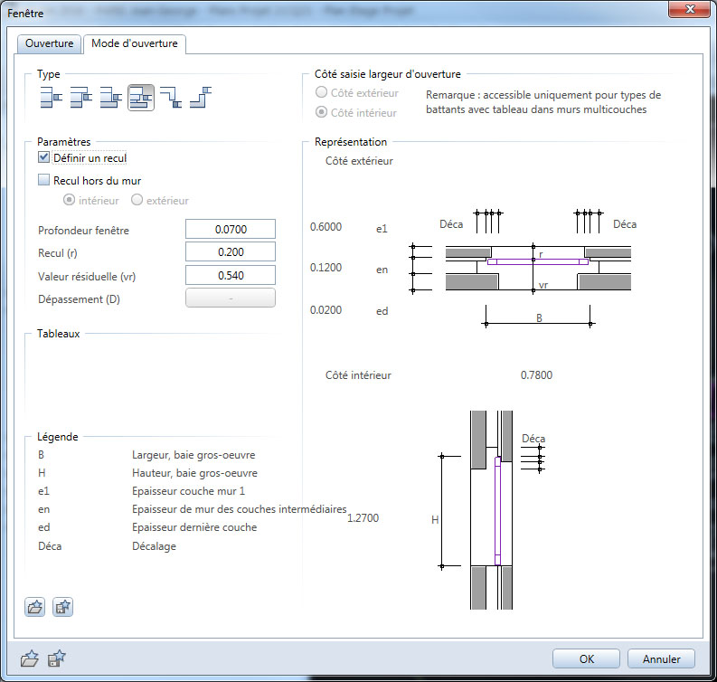

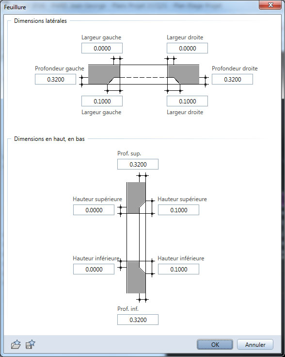

Bonjour, je n'arrive pas à avoir ce que vous obtenez avec la fonction feuillure.
Voici mes réglages
Feuillure :
Et voici ce que j’obtiens
Je n'obtient pas du tout le doublage qui suit l'embrasure.
Est ce possible au moins d'obtenir le doublage qui suit l'embrasure de cette manière?
Messages: 1 451
MessagePosté le: Mer 27 Jan 2016 - 13:07    Sujet du message: creer des embrasures en angle Répondre en citant
à ma connaissance non, dans le cas ci-dessus le doublage est ajouté sur un calque à part.
MessagePosté le: Mer 27 Jan 2016 - 13:16    Sujet du message: creer des embrasures en angle Répondre en citant
Retire le décalage de 5 cm sur les 2 couches intérieures et ton embrasure sera continue. Wink

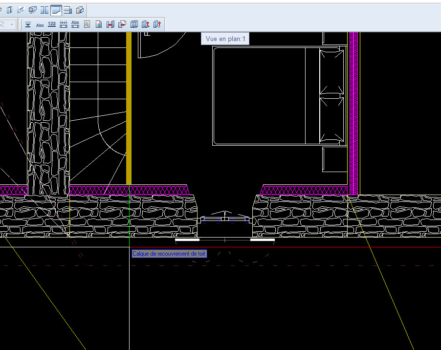

MessagePosté le: Mer 27 Jan 2016 - 13:57    Sujet du message: creer des embrasures en angle Répondre en citant
Ok l'embrasure est continue mais le doublage ne suit pas l'embrasure. Donc en fait ce n'est pas possible d'obtenir ceci?
(image piquée à Jérémy)
Messages: 1 451
MessagePosté le: Mer 27 Jan 2016 - 14:09    Sujet du message: creer des embrasures en angle Répondre en citant
voleur... Mr. Green
bah si mais avec les doublages des embrasures créés sur un autre calque... un peu comme je le disais plus haut Wink

MessagePosté le: Mer 27 Jan 2016 - 14:17    Sujet du message: creer des embrasures en angle Répondre en citant
Et si je comprend bien Jérémy tu mets ton ouverture directement dans le doublage sur cet autre calque?
