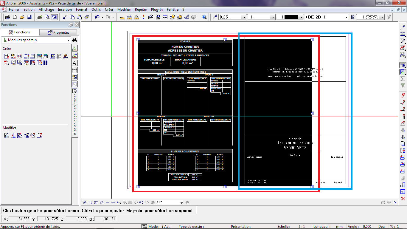

Le fichier Excel étant importé je le positionne sur ma page, mais voila que le format de la feuille est plus grande qu'une page A4 et cela pose problème!
Voila le résultat après impression! la feuille Excel chevauche mon cartouche...

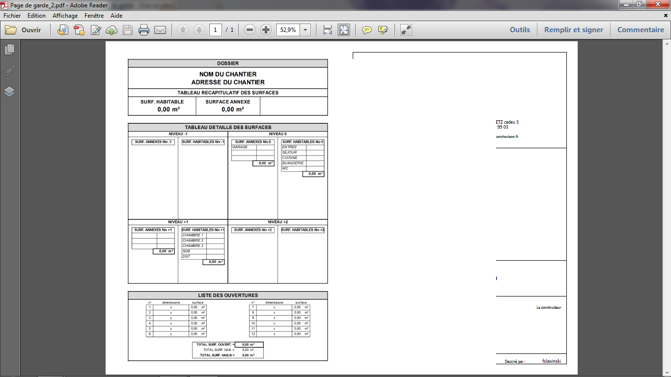

L'export PDF ne fonctionne pas correctement...
Quand je l'imprime directement, je n'ai pas de superposition de calque.
Je vais voir du coté de la version Adobe!!

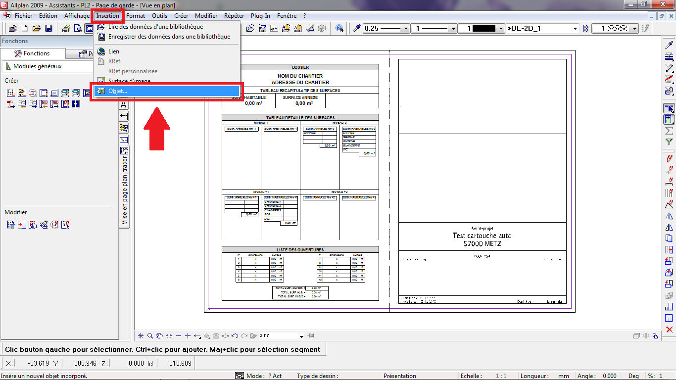

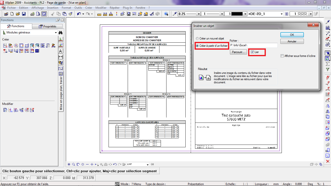

Insertion -> Insérer un objet et choisi XLS pour les fichier Excel .
moi par exemple j'ai mis dans le répertoire de mon projet modèle un fichier Word ou il y a ma notice de permis . j'ai lier ce fichier word a un calque comme ça j'ai pas besoin de sortir d'Allplan pour remplir et surtout j'ai toutes mes pages de permis plan et notice Wink
