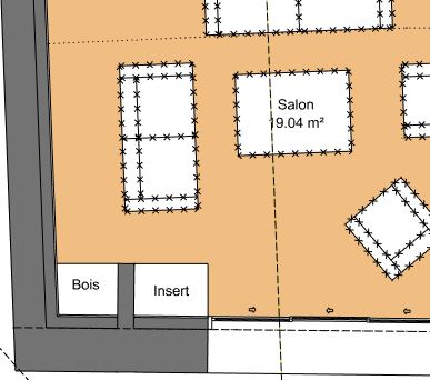

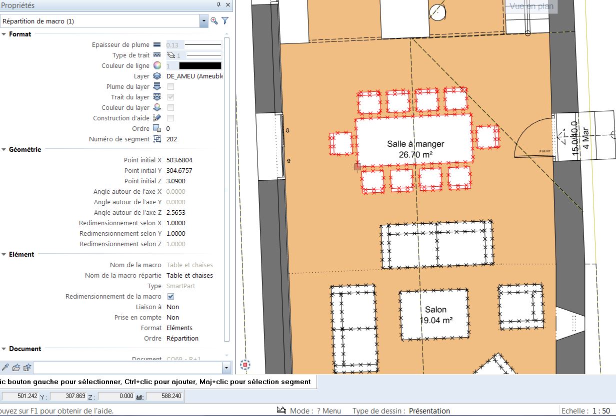

Je rencontre un petit problème, mon mobilier est passé en ligne 99 (ou 98, et lorsque j'amene un nouveau canapé c'est pareil?

C'est marrant on dirait qu'il y a un motif assigné aux traits!
Comme dit Dead, c'est du mobilier enguirlandé avant l'heure!

tu n'a pas activé "activer/désactiver motif linéaire " en important ta macro?
MessagePosté le: Jeu 3 Déc 2015 - 15:50    Sujet du message: type de ligne mobilier Répondre en citant

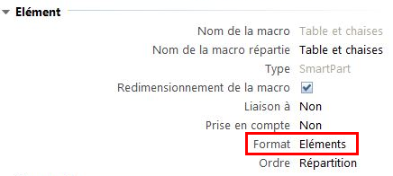

.M. a écrit:
j'ai mon type de ligne inactif. Alors que le type de ligne n'est pas assigné au calque.?
Oui, parce que tes macros sont en format "Elément", c'est-à-dire que c'est l'objet qui définit les propriétés de format.
Pour changer, passe la valeur sur "Répartition" et tes lignes redeviendront modifiables.
Pour vraiment modifier cette macro, il te faudra "entrer" dans la macro et aller changer les propriétés des sous-macros.
Ou alors, change ton type de ligne 98 ou 99... Mais ça, c'est une autre histoire... Wink
