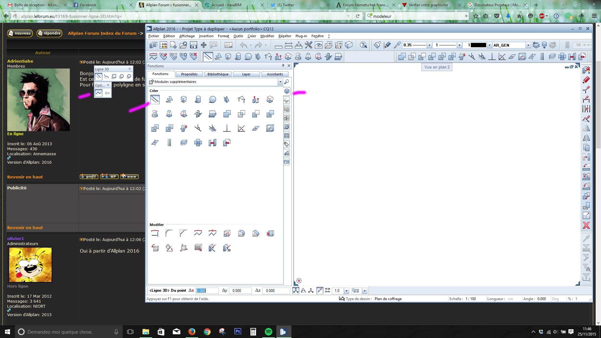

MessagePosté le: Mer 25 Nov 2015 - 12:49    Sujet du message: fusionner ligne 3D Répondre en citant
Comme ca ? (faut redessiner)
