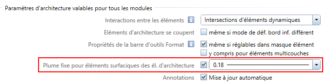

Motif intégré à partir de la création d'un mur --- je n'arrive à modifier les paramètres de format du motif

MessagePosté le: Mar 17 Nov 2015 - 13:18    Sujet du message: Souci définition format des motifs Répondre en citant
Peux-tu préciser ta question ?
Si tu veux changer le format d'un motif ou d'une hachure dans un mur pour qu'il ait un format différent du mur, il faut aller dans les Options.
Dans la rubrique "Eléments de construction et architecture", dans la section "Paramètres d'architecture valables pour tous les modules", cocher la case "Plume fixe pour éléments surfaciques des él. d'architecture".

MessagePosté le: Mar 17 Nov 2015 - 14:36    Sujet du message: Souci définition format des motifs Répondre en citant
Merci bco
Tu avais bien compris. Ok ça marche.
En fin de compte, c'est un PRJ que j'ai importé et, les paramètres de format pour les plumes, motifs, hachurages ne sont pas les mêmes que j'utilise personnellement.
