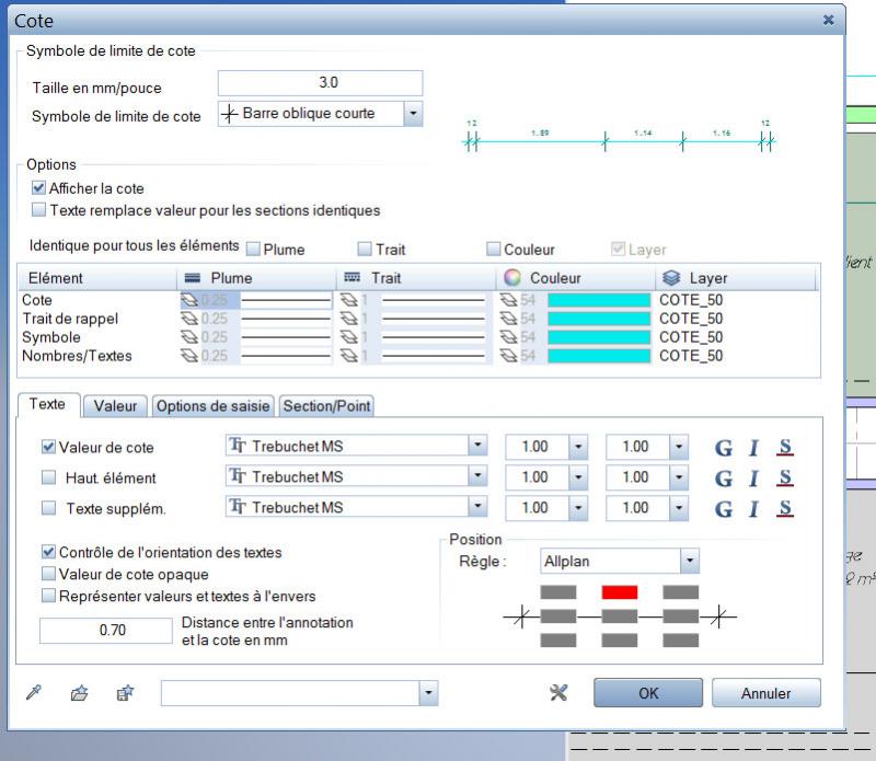

J'ai une nouvelle question, certainement liée à un paramètre uqe je n'ai pas emmené. Je n'arrive pas à changer les paramètres de mes côtes. Les plumes, traits, couleurs sont grisés, impossible de les modifier. Si j'ouvre le paramètre sauvegardé de cette cotation précise, les changements ne s'appliquent pas et restent bloqués sur les traits, plumes et couleurs. je ne rencontre pas ce souci avec mes autres côtes sauvegardées et cela ne touche que les projets importés sur mon nv poste et dont les propriétés étaient en chemin bureau sur l'ancien poste.

As-tu regardé dans "Options > Cotations" ?
Sinon, un appel au support te débloquera sûrement car j'ai déjà entendu parlé de ça mais je ne me souviens de la solution...
MessagePosté le: Mer 18 Nov 2015 - 15:09    Sujet du message: propriétés d'un projet Répondre en citant
Ca m'était arrivée alors soit tu clic sur ta cote puis dans propriété tu décoches couleur du layer, soit dans layer ongle groupe d'autorisation nan?
