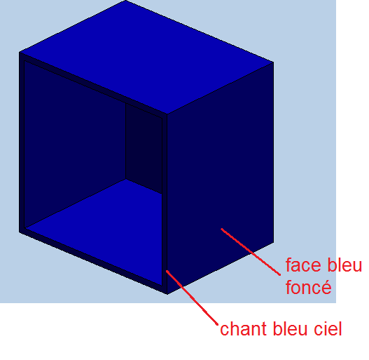

bonjour,
Je ne sais pas comment avoir un objet avec des faces aux couleurs différentes,
est ce possible ?
merci d'avance !

Oui bonne question, moi je viendrais créer une surface 3D avec l'outil "surface 3D" dans modules supplémentaires, que tu poses devant et lui attribuer une autre couleur

j'ai pensé faire ça mais ça prendrai trop de temps , et j'ai repéré dans la bibliothèque des pièces qui ont des faces aux couleurs différentes ..

Les objets de modeleur 3D sont des éléments "volumiques", c'est à dire que le volume est une élément unique, donc avec les mêmes propriétés pour toutes les faces.
Le plus simple à mon avis pour avoir des faces différentes est de couper le volume à peut-être 1 mm du bord avec l'outil "Scinder volume 3D au moyen d'un plan", puis de changer la couleur de ce nouvel élément...
