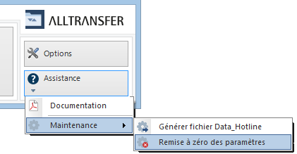

C'est ton installation d'Allplan qui est en cause.
Les informations de la base de registre doivent être erronées, ce qui est étrange d'ailleurs.
Ouvre Allmenu et regarde les chemins qui sont affichés. Est-ce "...\Allplan" ou "...\Allplan_1" ?
Tu peux éventuellement réinitialiser Alltransfer pour qu'il reprendre les chemins actuels au cas où tu aurais changé entre-temps :

Le chemin dans allmenu est allplan_1
Dans alltransfer j'ai remis à zéro les paramètres comme indiqué, mais ils restent sur allplan tout court....
