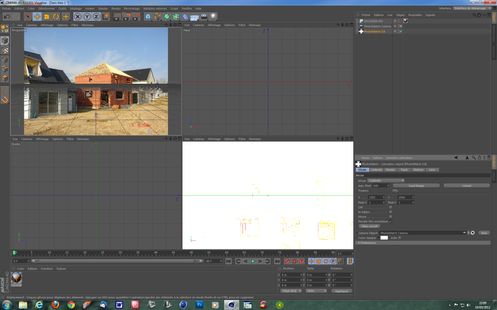

Je viens d'installer le pluging PHOTOMACH 3.6
Lorsque je charge l'image, voilà ce que je vois
Pas grand chose à vrai dire...

hello
il faut que tu coches la case "In editor" qui te permets justement d'afficher ta photo comme dans l'éditeur;  c'est juste pour palier à un éventuel  problème d'affichage , que tu as , dans ton cas !
mais bon encore une fois je te conseille vivement les vidéos d'introduction à la maitrise du soft , et même si elles sont en anglais , vu l'anglais parlé du fondateur du plugin tu vas comprendre quand même ( j'ai compris t'as qu'à voir Mr. Green ) car si tu veux le maitriser seul , et bien bonne chance!

MessagePosté le: Ven 11 Mai 2012 - 08:57    Sujet du message: AIDE PHOTOMACH Répondre en citant
Merci PHIL
Problème résolu.
