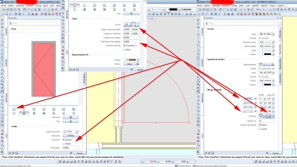

Voici mon problème,
Je ne trouve pas le moyen de réaliser des smartpart de porte qui ai de la cohérence en dessin (type de cadre dormant etc...)
Existe t'il un tuto pour l'utilisation de cette fonction dans son ensemble.
J'ai bien demandé les détail dès le 1/100° et le calque est au 1/50°
Peut-être un problème de bibliothèques ?
Ce que je voudrais obtenir
Le mieux auquel j'arrive !
Merci d'avance pour vos réponses

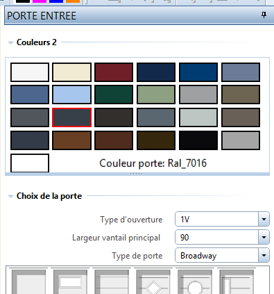

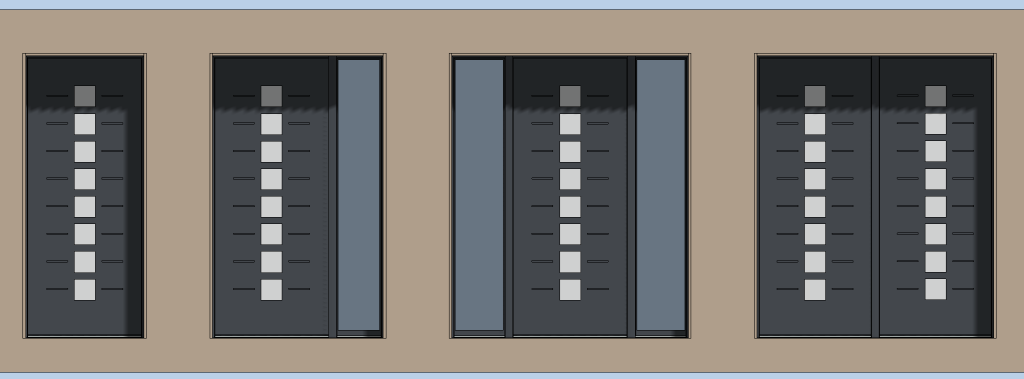

d'ici très peu de temps je vais sortir un smartpart de porte d'entrée .
ceux qui me suivent on pu le voir sur mon blog.
le rendu 2D sera conforme à la marque Bel'm , K-Line et d'autres marque que j'ai trouvé .

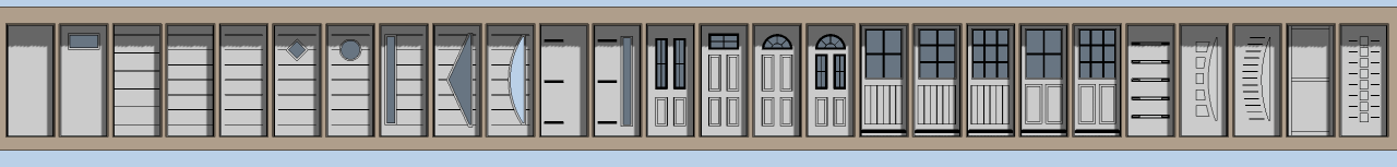

vous trouverez 26 modèles de portes , 1 vantail , 2 vantaux , 1 ou 2 fixes latéraux .
et les couleurs ral standard de menuiserie .
le temps pour moi de finir les poignées et barres de tirage .

comment ça fonctionne .. ben en prenant beaucoup de temps pour chercher et a programmer.. la journée au travail ce n'est pas possible bien évidement Wink , ça ce passe la soir et weekend .
pour les porte intérieur regardez dans le section smartpart , il y a un smartpart de bloc portes que j'ai fait avec différent modèle possible . (la version 3 est la dernière je crois )

en fait il te faudrait bien regarder dans les boites de dialogues des smart ; il y a tout ce qu'il faut pour te permettre de dessiner de façon très détaillée ..

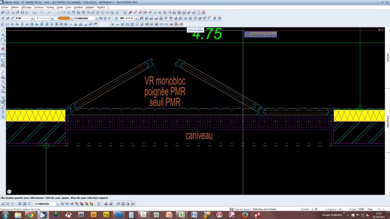

je suis d'accord avec anne, je trouve que les smartpart intégrés à allplan ne sont pas terrible, par exemple impossible de représenter les tapées comme ci-dessous.
pareil en ce qui concerne les volets roulants... impossible de faire du monobloc (invisible depuis l'extérieur mais visible à l'intérieur)
En revanche les smartpart d'olivier et de bco (sauf peut-être celui des menuiseries extérieures , toujours cette histoire de tapées...) sont très bien et je les remercie. Okay

Merci, mais on a un peu de mal à voir ce que tu as dessiné sur ton image. Peux-tu faire mieux ?
Pour les tapées de wizYsmart express, j'ai choisi d'être schématique. Comme en général, ce sont au final des ouvertures fabriquées par des industriels et non faites sur mesure suivant le plan de l'archi, ça doit pouvoir convenir...
N'oublions pas que sur un projet avec plusieurs dizaines voire centaines d'ouvertures, l'optimisation du nombre de polygones peut compter.
Mais, je ferai sûrement plus détaillé et plus paramétrable plus tard... Wink

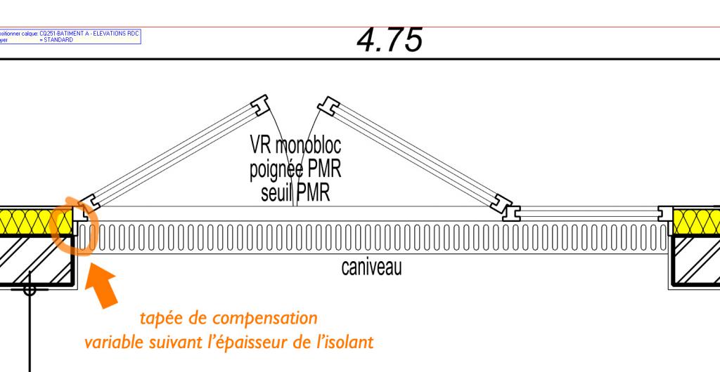

je ne critique pas du tout ton travail, bien au contraire !
dans mon agence on aime bien voir ce détail au niveau des menuiseries, une image plus claire (enfin j'espère) :

Merci pour cette image bien plus claire !
Ne t'inquiète pas, je n'avais absolument pas imaginé de critique puisqu'effectivement j'ai fait schématique, certes plus que toi, mais au final, ce n'est qu'une représentation "allégée" de la réalité...
On peut réduire la largeur du cadre sur les ouvertures de wizYsmart express pour avoir ce type de tapée, mais ce sera sur toute la profondeur. J'améliorerai ça un jour... Wink
Pour avoir un VR comme si c'était un monobloc, c'est faisable avec ceux de wizYsmart express en choisissant la position et la forme du coffre.
