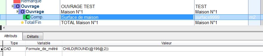

bon en faite c'est plus simple qu'il n'y parait ..
un groupe d'élément c'est un objet allplan comme un mur un bac a douche etc ..
il faut simplement faire un composant qui porte le nom du groupe de pièce et utiliser la formule suivant pour avoir la surface total :
Code:
CHILD(ROUND(@196@;2))
Ensuite à l’intérieur de ce composent je peu indiquer toutes les conditions que je veux qui découle de la surface habitable total du logement ,
Exemple :
Si le logement fait plus de 120M² place une prise tv dans la cuisine , calcul de type de tableau électrique suivant le surface total du logement , calcul le cout de l’étude béton qui est fonction de la surface du logement . etc ..
J’espère que ça aura aide quelques un Smile (ou pas ^^ )
