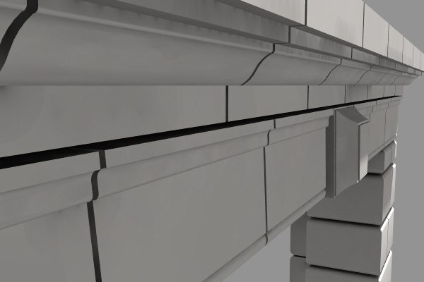

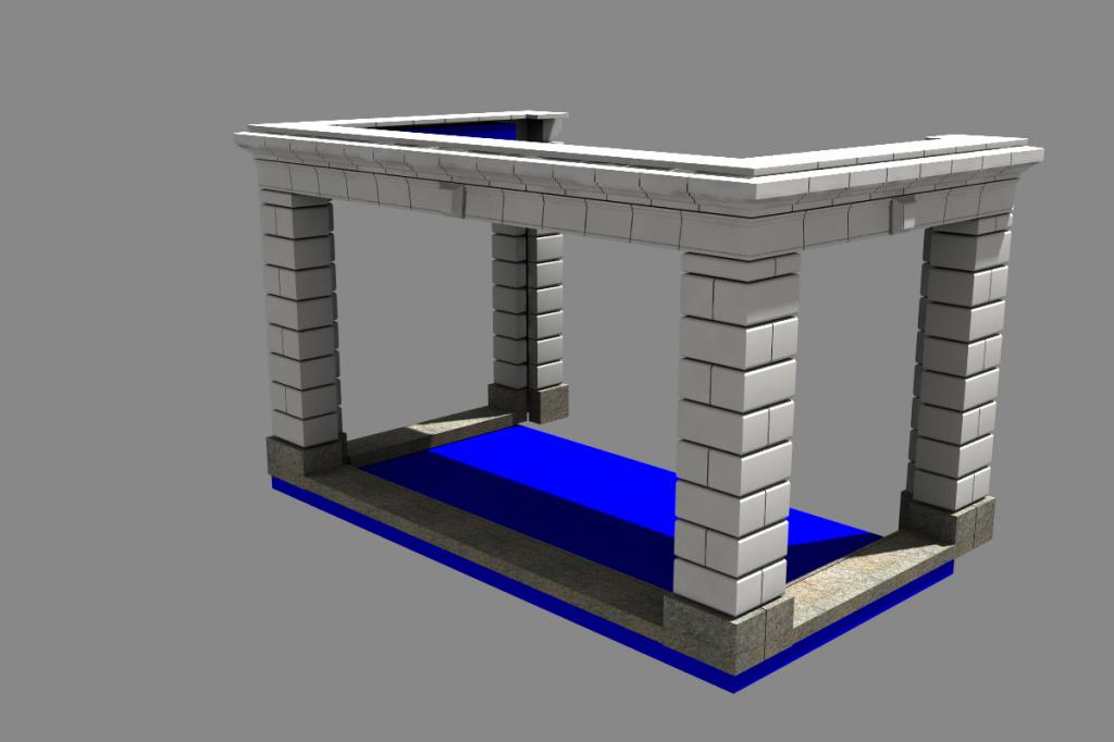

avec de la patiente on peut...
sur un de mes chantiers en cours :
Mais j'avoue c'est pas hyper intuitif

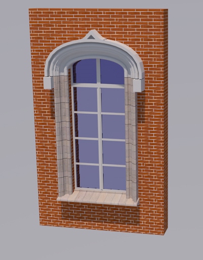

Wahou, ça rend bien, bravo Maly, beau travail
Les membres suivants remercient sawouah pour ce message :
maly (18/09/15)

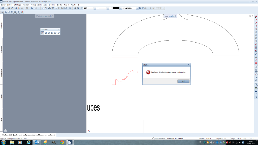

Y a-t-il une façon de corriger cette erreur?
Je dessine en 2D la section de ma pierre.
Puis je transforme "dessin 2D en ligne 3D".
Je veux obtenir un volume donc je fais: "surface 3D a partir de ligne 3D existante"
(Pour info, J'arrive à obtenir mon volume si je passe par une dalle que je transforme en élément 3D)
Mais je n'arrive pas à le faire dans le modeleur (sauf pour des éléments simples : carré, rond etc...)
Y a-t-il une fonction que je zappe pour "fermer" les lignes 3D

Bon .. encore quelques détails à revoir!!!! mais j'en suis là...
Débutante... mais motivée
MessagePosté le: Ven 18 Sep 2015 - 12:25    Sujet du message: Fenêtre avec encadrement en pierre de taille Répondre en citant
plutôt bien, même pas mal du tout Okay
par contre ta voûte sera composée de plusieurs pierre et non d'une seul
On voit tes jambages briques, donc tes pierres ne doivent pas être assez épaisses en tableau
Et après, affaire de goût peut être, je n'aime pas trop l'appui, je ne sais pas il y a un truc qui me gène mais je ne sais pas quoi... (ta pente à l'air tant qu'assez forte)
Revérifier tes raccords entre chaque segment de ligne. Il doit y avoir au moins un endroit où deux segments ne sont pas parfaitement jointifs (il faut zoomer au maximum pour voir).

MessagePosté le: Lun 21 Sep 2015 - 07:51    Sujet du message: Fenêtre avec encadrement en pierre de taille Répondre en citant
Bonjour à tous!
Je teste, je teste...
Jérémy: je suis tout à fait d'accord avec toi!!! la voûte devra être débiter en plusieurs morceaux... J'ai pas trouvé de problème pour les jambages.. Mais le linteau... Je me retrouve toujours (compte tenu de ce que je sais faire pour le moment) avec un problème le raccord entre les différentes pièces!... Je n'ai pas trouvé de fonction "raccord". (voir première image postté)
Pour les tableaux.. c'est la réservation que j'ai faite dans mon mur en pierre qui n'est pas bonne!.. Je ne suis focalisée sur mon linteau pour l'exercice..
