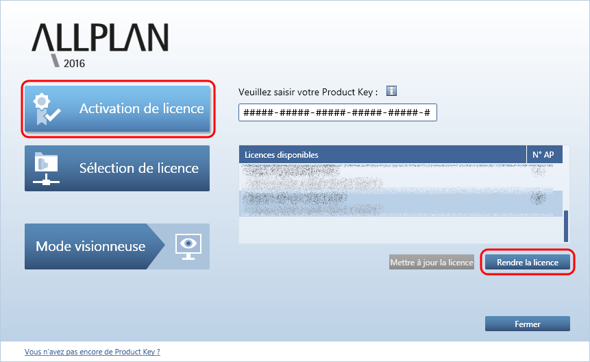

Il faut cliquer sur le bouton "Rendre la licence" dans l’affichage "Activation de licence" :

Nickel merci, je ne cliquais pas sur "Activation de licence".

Salut ou vas tu pour accéder a ce bouton rendre la licence dans allplan2016?
Messages: 5 116
MessagePosté le: Jeu 17 Sep 2015 - 21:51    Sujet du message: N° de série 2016 Répondre en citant
Là où tu es allé pour charger ta licence !
Allmenu > Utilitaires > Paramètres licence
