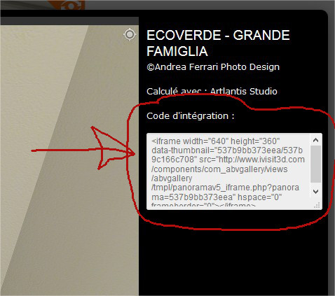

Bonjour tous le monde.
Je ne sais pas si il y'a beaucoup de monde qui utilise artlantis sur ce forum, mais j'ai une question qui concerne les panoramas.
Il est possible de créer des panoramas avec artlantis qui peuvent se lire avec l'application ivisit 3D sur tablette ou smartphone, mais aussi sur les sites internet.
Je souhaiterai mettre mes rendus de visite 3D sur mon site internet, seulement voilà, je n'y arrive pas.
Quelqu'un sait comment procéder??
Voilà un exemple de ce que je voudrai faire : http://www.ivisit3d.com/fr/galerie

Seulement moi ce que je recherche c'est un moyen de pouvoir mettre mon rendu sur mon site internet et pouvoir faire la visite 3D du projet sans télécharger l'application (comme dans leur galerie).
Mais je trouve pas la solution :/

Hello,
Une réponse sûrement emprunt de méconnaissance.
Avec un peu de connaissances dans l'administration d'un site internet, il suffit de copier coller le code d'intégration dans la page HTML :
A condition que le serveur du site est paramétré pour accepter les "iframe" à l'inverse de ce forum ? ( pas indispensable non plus )

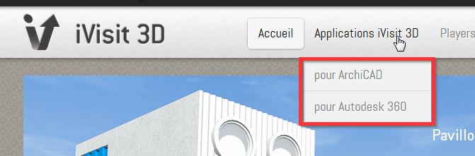

Vrais , BimX est aussi bien et gratuit car intégré dans AC , Il me semble que I Visit est payant .

iVisit est développé par Abvent (France), qui d'ailleurs se diversifie et s'ouvre aussi vers le monde Autodesk...
C'est effectivement payant (120€HT/licence).
