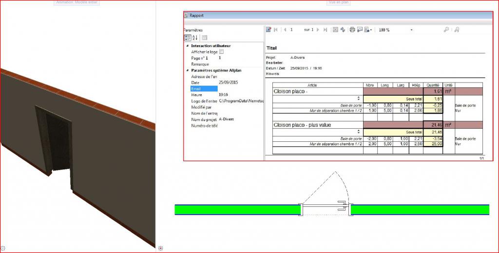

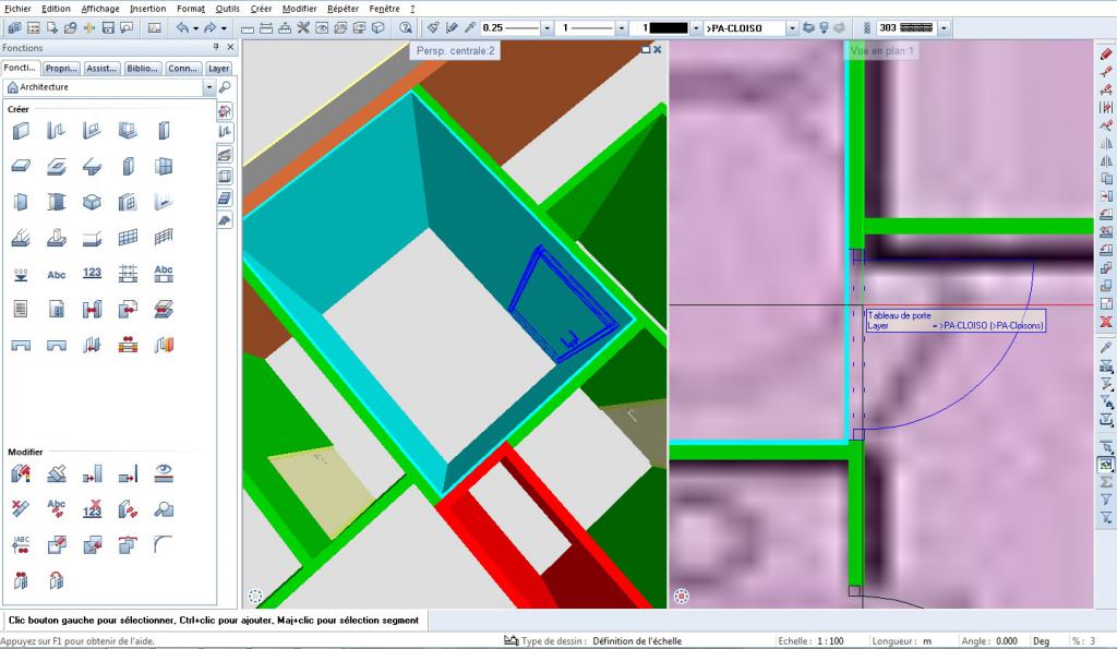

En fait, je souhaite regrouper la couche bleu avec la couche verte, car la couche bleu est une Plus value de plaque hydrofuge et la couche verte une cloison placostil.
Mon problème est lorsque j'insère une porte il n'y a que la couche verte qui est déduite et non la couche bleu, donc je souhaite regrouper partiellement les zones ou il y aura des portes ou fenêtres à déduire au droit des couches verte et bleu.

Tu peux utiliser les revêtements latéraux de la pièce pour les plaques hydrofuges

Oui, le plus simple est plutôt d'utiliser les pièces ou les surfaces latérales pour obtenir ta plus-value.
Si tu utilises les assistants wizYsmart, tu as un exemple pour quantifier les surfaces de plaque hydrofuge suivant la nature de la cloison ou du doublage. Ce sont les pièces SDB et SDE.
A partir de ça, en modifiant suivant ta manière de travailler, tu pourras obtenir ce que tu souhaites...

Je comprend pas ton problème, je travaille avec un mur multicouche et les murs en bleu sont bien déduits
Pas de problème non plus dans le métré tout est OK
A voir ton dessin je pense que le recul de ta porte ne correspond pas à l'épaisseur de toute les couches du mur
