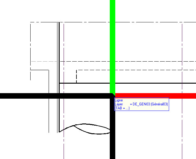

La croix de sélection qui reprend l'épaisseur de l'élément (x3) qu'elle pointe, c'est vraiment de la connerie ...
... Shocked
MessagePosté le: Lun 30 Nov 2015 - 19:37    Sujet du message: Mises à jour Allplan 2016 Répondre en citant
j'ai mis une image.
si le logiciel fonctionne, on a rien a adapter .
MessagePosté le: Lun 30 Nov 2015 - 19:41    Sujet du message: Mises à jour Allplan 2016 Répondre en citant
Chez moi, je n'ai pas cette épaisseur du curseur...
MessagePosté le: Lun 30 Nov 2015 - 19:42    Sujet du message: Mises à jour Allplan 2016 Répondre en citant
active les lignes épaisses
MessagePosté le: Lun 30 Nov 2015 - 20:00    Sujet du message: Mises à jour Allplan 2016 Répondre en citant
Ben non, même en ligne épaisse, je n'ai pas ton symptôme.
On dirait que tu es chanceux ! Mr. Green

je crois qu'on à un gagnant !
pareil rien ici

Putain j'ai la même chose que toi Rockstar
MessagePosté le: Mar 1 Déc 2015 - 16:32    Sujet du message: Mises à jour Allplan 2016 Répondre en citant
ah bah cela vient surement de vos installations ...ça sent le bug graphique ça ...rappelez vous ou est très très souvent situé l'erreur en informatique ......entre la chaise et le clavier ... Mr. Green

je sais que j'ai une carte graphique faiblarde, mais on vient de changer les ordis des collègues, je voulais pas abuser
MessagePosté le: Mar 1 Déc 2015 - 17:08    Sujet du message: Mises à jour Allplan 2016 Répondre en citant
ce n'est pas parce que c'est faiblard que ça créer des petits bug mais à mon avis ça vient plus d'un problème d'install ou de config ...à voir donc..

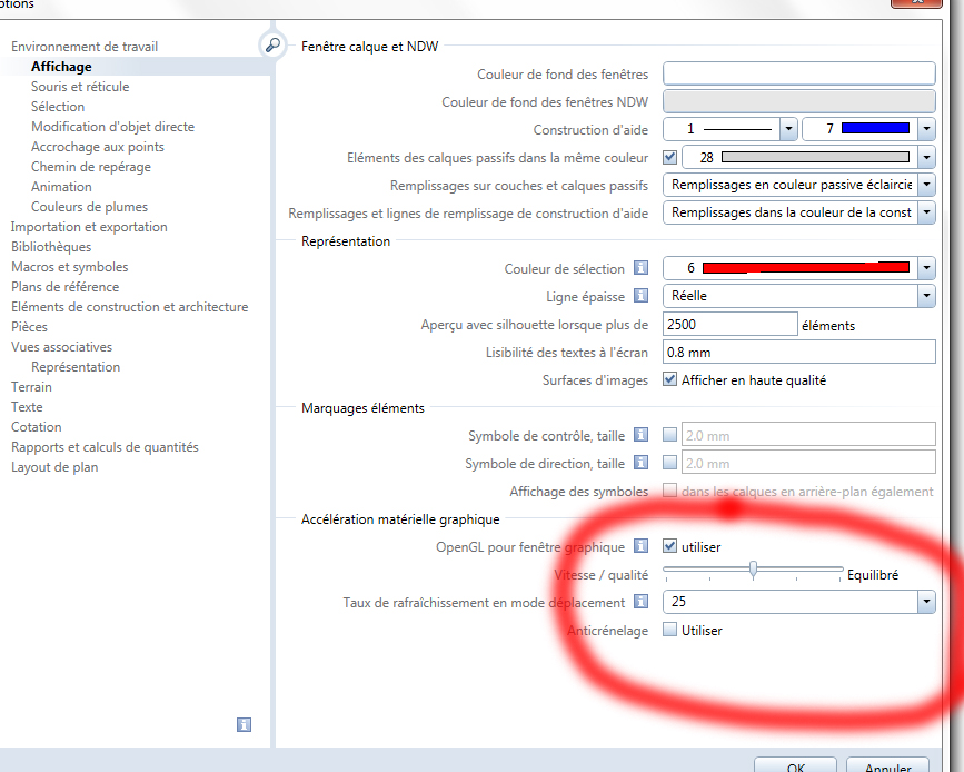

MessagePosté le: Mer 2 Déc 2015 - 09:06    Sujet du message: Mises à jour Allplan 2016 Répondre en citant
Je n'ai pas ce problème non plus, mais par contre des lenteurs inhabituelles, surtout avec les SmartParts et calculs d'image (contrairement à ma version 2014) avec des messages épisodiques du type "Insertion en mémoire graphique"
Qu'en est-il pour vous ?
(V2016-1-1, Windows Seven)
MessagePosté le: Mer 2 Déc 2015 - 10:11    Sujet du message: Mises à jour Allplan 2016 Répondre en citant
insertion en mémoire graphique , je l'ai aussi quelques fois ..règle tes paramètres plus bas concernant l'affichage OPENGL ...
MessagePosté le: Mer 2 Déc 2015 - 11:12    Sujet du message: Mises à jour Allplan 2016 Répondre en citant
Messages: 542
MessagePosté le: Mer 2 Déc 2015 - 12:34    Sujet du message: Mises à jour Allplan 2016 Répondre en citant
Merci pour la réponse Okay , mais J'ai les mêmes paramètres, Open GL activé ou pas, et docsize à donf, pour moi c'est kif-kif.
