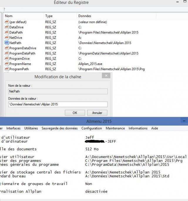

Pour me permettre d'en finir avec l'installation....
Je retrouve bien mes dossiers dans prj d'allplan2016.... Mais non visible dans "ouvrir un nouveau projet"
J'ai bien vu que le chemin d'accès n'est pas bon
D: documents\nemetschek\allplan\2016\usr\local\prj... et pour mes sauvegardes automatiques tout est regroupé et programmé sur D:\Données\Nemetschek\Allplan_1\Prj..
Quelqu'un pourrait me guider pour reprogrammer le bon chemin sur allplan?

MessagePosté le: Lun 7 Sep 2015 - 15:51    Sujet du message: ALLPLAN 2016 Répondre en citant
Dans la base de registre (regedit) : (Touche windows et ensuite tu écris "regedit", normalement tu devrais le trouver, et démarrer en mode administrateur)
- HKEY_LOCAL_MACHINE\SOFTWARE\Nemetschek\Allplan\2016.0\InstallRoot\NetDrive = lettre du disque dur. exemple "D:"
- HKEY_LOCAL_MACHINE\SOFTWARE\Nemetschek\Allplan\2016.0\InstallRoot\NetPath = adresse de ton dossier PRJ "\Données\Nemetschek\Allplan"
Si Allplan ne retrouve pas tes projets, allmenu -> Maintenance -> Outil hotline -> Reorg -> Restaurer le fichier de gestion des projets
si le Reorg ne trouve pas de projets, c'est qu'il y a un hix quelque part
En espérant que celà puisse t'aider
Jeff

Cela ne marche pas!... je ne peux plus rentrer dans allplan! donc j'ai remis les éléments d'origine!... Je regarde si je peux transférer prj sur le chemin dejà programmé par defaut! a suivre...

MessagePosté le: Lun 7 Sep 2015 - 16:47    Sujet du message: ALLPLAN 2016 Répondre en citant
Voilà ce que j'ai entre allmenu et et regedit.
Ps : je suis sur allplan 2015 ... mais le principe est le même normalement
Jeff
Ma réponse est un peu tardive...
"D:\......\documents\nemetschek\allplan\2016\usr\local\prj" est le dossier local de l'utilisateur. Les projets NE doivent PAS être là. Leur emplacement d'origine était le bon. Il devait sûrement falloir faire un REORG...
Qu'as-tu fait ?
Est-ce que ça va maintenant ?...

Bonsoir et merci pour votre attention!
OUPS... Je n'ai pas fait comme il faut alors!... Il me semblait bien! dans les versions 2015 ils étaient dans mes "données"... je regarde ou j'en suis dès lundi... et je me rapprocherai de vous si je n'arrive pas à faire la bonne manip!...
Il me semble que dans allmenu, j'ai demandé de mettre les sauvergardes dans "données" d'autant que j'avais programmé mes sauvegardes automatique sur disque externe sur ce fichier là!
Mais c'est à l'ouverture d'allplan, que je ne trouvais pas mes dossiers et que le chemin d'accès n'était plus le même!...
Je confirmerai tout cela des demain
Bonne soirée à vous tous et merci encore pour votre aide!
