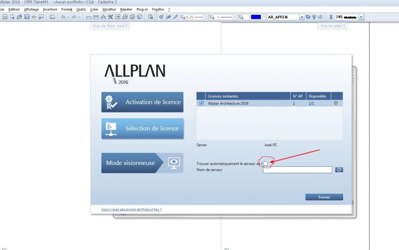

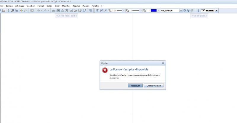

concernant la 2016, j'ai continué sur la 2015 en attendant que l'orage des dysfonctionnement licence 2016 se calme. Ce matin croyant en être a ce point de fin des turbulences, j'ai décidé de travailler avec la 2016, non sans prendre la précaution de demander à la ligne chaude si tout était réglé. Réponse positive donc je me lance et patatras voilà que cela recommence
Je renvoie l'info à la ligne chaude qui me rappelle assez rapidement, me prend l'écran et décoche dans allmenu 2016 / utilitaitres / paramètres licence la petite case suivante:
D'après l'allplaneur de la ligne chaude ça devrait aller maintenant comme sur une table à dessin. Pas de soucis de licence.
On verra bien
