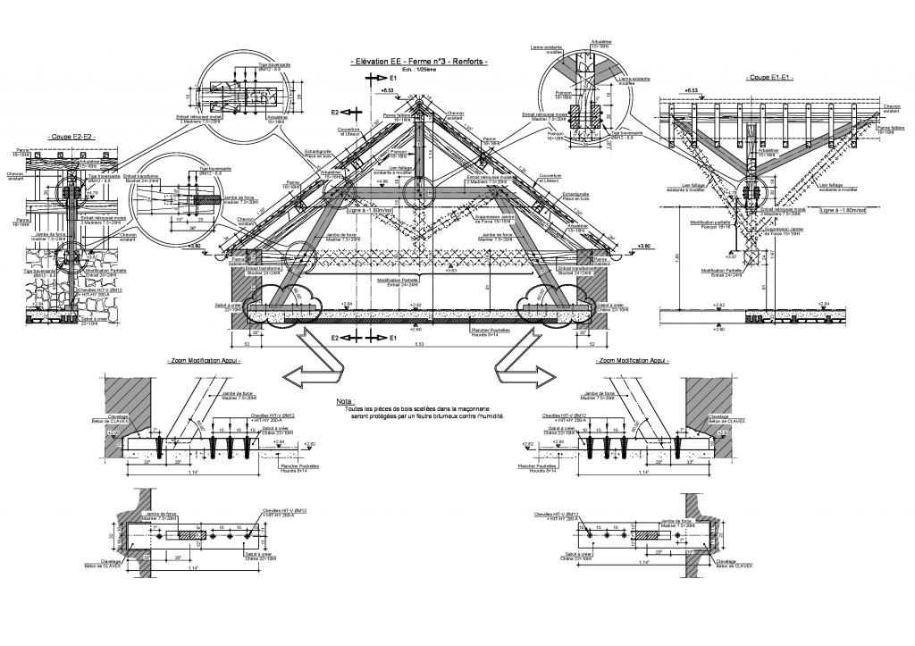

MessagePosté le: Ven 26 Juin 2015 - 23:48    Sujet du message: zoom Répondre en citant
Pourquoi ne fais tu pas tes zooms dans ton calque directement.
A chaque fois que j'ai un morceau de texte ou de cote qui me gêne.
Soit en utilisant le fenêtre zoom, dans ce cas la je crée un nouveau portfolio à part, pour mettre
la fenêtre zoom.
Ou comme dans mon exemple je prends la partie et je l'agrandis. je modifie les cotes.

MessagePosté le: Ven 26 Juin 2015 - 23:58    Sujet du message: zoom Répondre en citant
arf ...tu ne viens pas souvent mais à chaque fois je me dis qu'il faudrait que tu publies un recueil de tes dessins Smile .....tu as du talent bon sang...

MessagePosté le: Lun 29 Juin 2015 - 20:25    Sujet du message: zoom Répondre en citant
Bonsoir
Ca à l air tout simple mais là ça me depasse
Je vais déjà commencer avec la [fenetre de plan] et dans 10 ans peut etre j'en arriverais là
Merci tout de même je vais etudier cette piste
