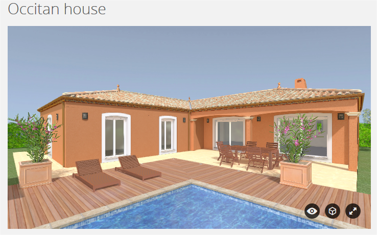

Hello les Allplaneurs et Allplaneuses,
Voici une villa Languedocienne commune dans le littoral Héraultais.
Lors de l'élaboration d'un permis de construire, le choix de cette typologie de maison facilite grandement son obtention. Un modèle passe-partout présent depuis 40 ans qui a le mérite d'exprimer un esprit de vacances pour les Alsaciens Wink
La présentation architecturale dans Sketchfab est dans l'état un peu risquée. Cela demande beaucoup de rigueur et tout est perfectible à la vision du résultat final. J'ai vu des coquilles que j'espère corriger à la prochaine réalisation. Les textures alpha et les ombres dynamiques que je n'ai pas activées sont sûrement en amélioration dans la team Sketchfab. Il a fallut passer par la méthode plus longue de la conformation des textures depuis C4D pour représenter l'ombrage.
https://sketchfab.com/models/68a357121ada4cec80d37fee6a85cb3a
[sketchfab]68a357121ada4cec80d37fee6a85cb3a[/sketchfab]
Occitan house by Mazariaty on Sketchfab
Le résultat est convaincant, sachant que l'on peut visionner l'ensemble sur pas mal de supports informatiques et ce sans plugin (PC, tablette, smartphone, etc). On est bien loin du photo réalisme dans mon travail.
En conclusion et d'après mon expérience, je dirai que ce vecteur de représentation 3D dans un bureau d'étude ou une agence d'architecture peut avoir sa place à condition de rigueurs, d'optimisations et de lui réserver une petite place dans un devis ou les honoraires Mr. Green
Bon visionnage.
Maza

MessagePosté le: Dim 21 Juin 2015 - 23:37    Sujet du message: Villa Languedocienne sur Sketchfab et Allplan Répondre en citant
C'est un très beau projet Smile il n'y a rien à ajouter...

MessagePosté le: Mar 23 Juin 2015 - 17:51    Sujet du message: Villa Languedocienne sur Sketchfab et Allplan Répondre en citant
Ho oui sympa, et ptiote question, les encadrements ça se fait avec un outil spécial, ou tu as fait avec le modeleur, j'ai pas d'allplan chez moi pour regarder (et je suis en arret qq temps à cause d'un poignet cassé pfff )
Messages: 442
MessagePosté le: Mar 23 Juin 2015 - 22:03    Sujet du message: Villa Languedocienne sur Sketchfab et Allplan Répondre en citant
Hello sawouah,
Merci pour le retour positif de l'animation 3D Smile
Les encadrements et accessoirement les arcs surbaissés ont été réalisés avec un smartpart made in maison :
http://allplan.leforum.eu/t2738-SmartPart-Encadrement-Ouverture.htm
Comme je l'ai mentionné, faute à pas le temps (situation normale) et programmation à la soviétique (je l'assume bien volontiers pour le coté efficace) , ce smartpart manque un peu d'ergonomie. Il faut un peu l'explorer pour l'utiliser sereinement. Cela se déroule par étapes : 1, 2 et 3.
Il est vrai qu'en DAO presque tout ce passe par la souris. Alors bon rétablissement pour le poignet.
J'espère que ce smart t'aura fait économiser des cliques de souris pour le reposer Smile

MessagePosté le: Mer 24 Juin 2015 - 08:27    Sujet du message: Villa Languedocienne sur Sketchfab et Allplan Répondre en citant
Il y a même les fermettes !
Toi qui a l'air de bien connaitre Sketchfab, peut-on par exemple enlever le toit et voir l'intérieur de la maison ?
Messages: 442
MessagePosté le: Mer 24 Juin 2015 - 13:37    Sujet du message: Villa Languedocienne sur Sketchfab et Allplan Répondre en citant
Il n'y a pas d'options dans l'interface Sketchfab qui enlevent interactivement une partie du volume 3D.
Un plan d'intérieur de la maison doit commencer sur Allplan en effectuant une sélection de certains calque ( ou en exécutant une coupe horizontale -> A voir )
