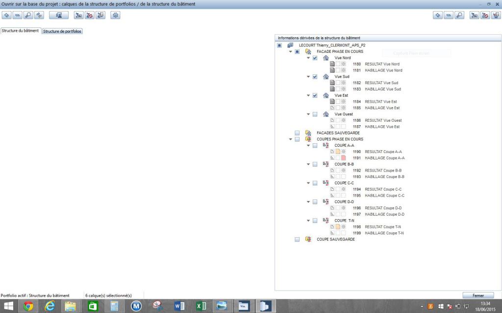

J'utilise Allplan 2015 et je rencontre un problème avec les Calques de la structure de portfolios / de la structure du bâtiment.
En effet lorsque je veux changer de calque ou de niveau dans les Calques de la structure de portfolios, je n'ai pas ma structure de calques visible avec les différents niveaux de structure (partie gauche sur la capture d'écran).
Voir capture d'écran jointe.
Quelqu'un a déjà rencontré ce type de problème?
Pour y remédier je dois à chaque fois fermer et réouvrir Allplan, c'est très embêtant et une vraie perte de temps.
Y aurai t il une personne qui pourrai m'aider?
Merci d'avance.

je ne voudrais pas trop m'avancer mais ça sent le problème graphique à plein nez..
déjà si tu pouvais mettre ta signature à jour .. Wink
ensuite allmenu outils holline "reorg" des projets "cleanup" ..ensuite "cleanreg" en ayant pris soin bien entendu de faire un "savereg" (au cas où)
et puis bien sur tu as une carte graphique nvidia et les pilotes sont les derniers à jours et aussi ton OS est à jour..
et puis cela te le fait il depuis toujours ou est ce recent et as tu fais un changement majeur sur ton PC à cette occasion ..ou pas .
bref dis nous en un peu plus .. Wink

j'ai ce problème depuis à peu près un bon mois.
Je bosse sous windows 8.1 virtuel (j'ai un mac).
merci pour tes infos mais la j'avoue je n'ai pas le temps de faire tous ce que tu as décris dans ton message.....

Je suis allé dans Allmenu / Maintenance / Outils hotline / reorg: Réorganiser la gestion des projets.
Ensuite un petit cleanup: Initialiser l'affichage .
savereg: Sauvegarder les paramètres de la CAO
puis cleanreg: Rétablir les paramètres du Registre de la CAO
Malgrés tout cela, mon problème persiste.

nan mais là c'est un problème lié au mac je crois (et à Bootcamp ou consort) ..j'ai eu vent de personnes chez qui cela merdait suite à des problèmes de CG ..en fait la CG est émulée aussi dans ce cas donc si ton mac n'a pas la puissance nécessaire ça peut merder et ton cas me semble flagrant (je bosse sur allplan et PC depuis 1994 et je n'ai jamais eu vent d'un truc comme ça donc..) ...mais là je n'y connais rien donc je ne vais pas pouvoir t'aider ..
sinon pour le prix d'un mac t'as deux super PC Mr. Green ..certes moins beaux sur un bureau (et encore) mais qui fonctionnent Mr. Green Very Happy
sans rire la seule solution est la ligne chaude dans ce cas ...
