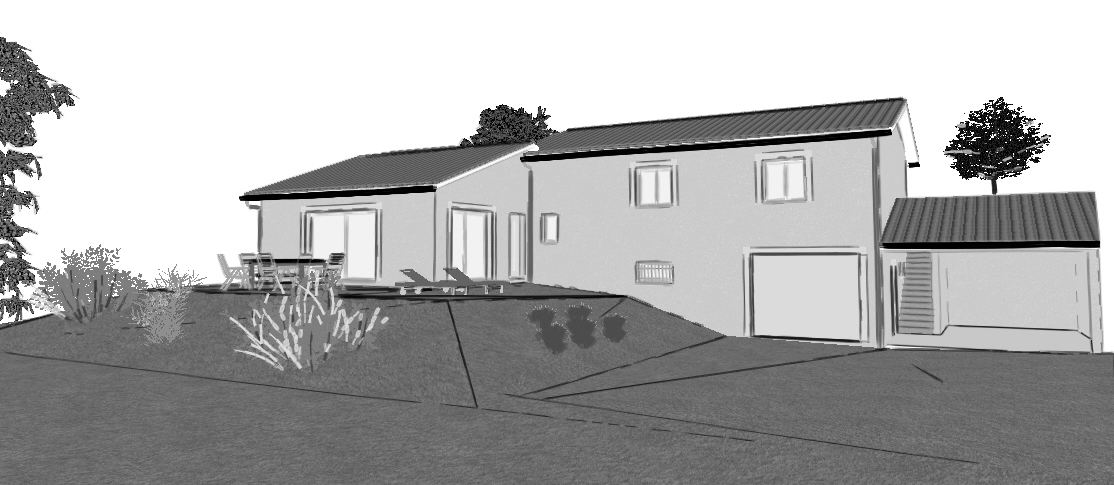

heu.....il y a un mode esquisse dans allplan qui fait la même chose en fait ...juste au cas ou hein Wink Mr. Green

c'est pas faux mais pas facile à régler proprement, j'ai pas trouvé de réglage qui me convenait vraiment.
MessagePosté le: Mer 15 Juil 2015 - 13:55    Sujet du message: Faisabilité - 974 Répondre en citant
c'est parce que tu n'as pas forcement pu avoir le le temps de faire des tests (mais je comprends tout à fait qu'on ai pas tous le temps ) ...on peut régler pas mal de chose ..et toi en plus il me semble que tu as C4D et là aussi un mode sketch and toon plutôt très cool ...mais pareil difficile à régler en quelques instants...

MessagePosté le: Mer 15 Juil 2015 - 22:27    Sujet du message: Faisabilité - 974 Répondre en citant
Salut, oui j'en ai entendu parler, tu pourrais m'indiquer le module à utiliser s'il te plaît ?
Merci d'avance.
MessagePosté le: Jeu 16 Juil 2015 - 00:36    Sujet du message: Faisabilité - 974 Répondre en citant
de quel module tu parles ..dans allplan ou C4D ..dans allplan c'est le mode sketch et dans C4D les textures sketch and toon en fonction de ta version ... Wink

MessagePosté le: Jeu 16 Juil 2015 - 11:58    Sujet du message: Faisabilité - 974 Répondre en citant
Bah justement, j'aimerai pouvoir l'utiliser, mais déjà à l'écran il a un tracé tres léger, trop, et impossible de le sortir d'allplan. Je ne sais pas du tout m'en servir quoi...

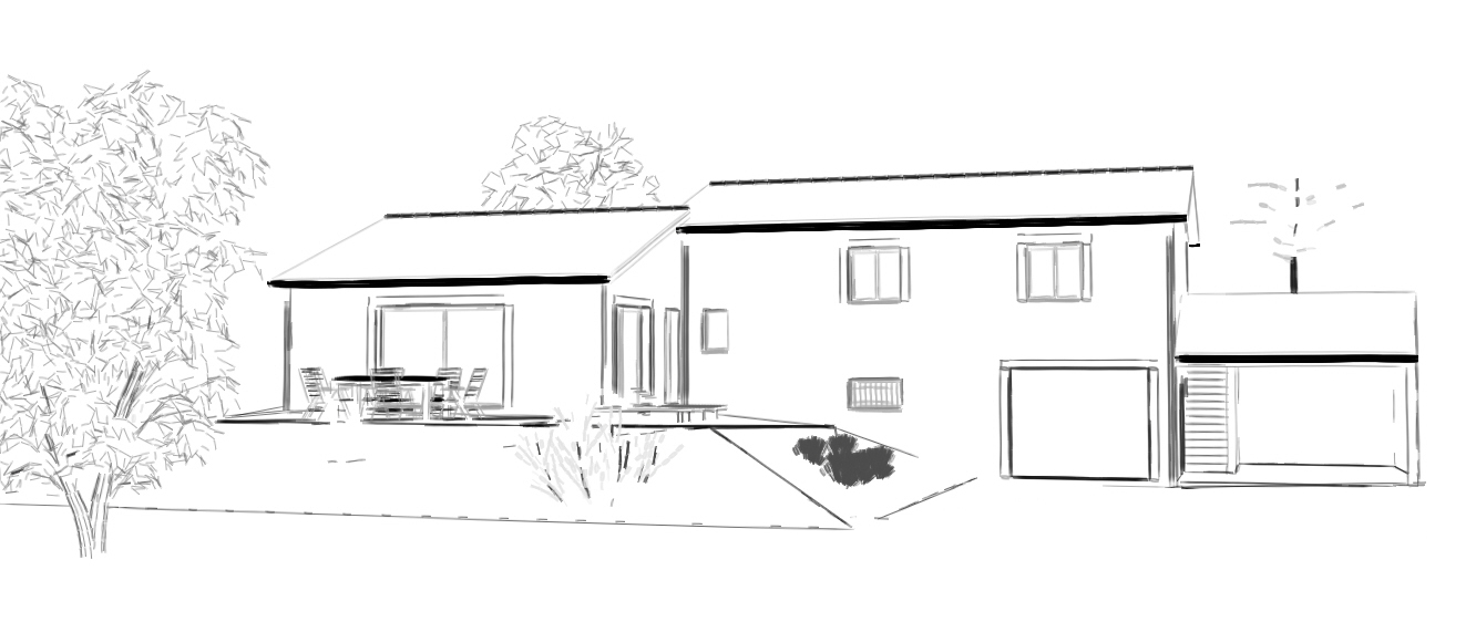

MessagePosté le: Jeu 16 Juil 2015 - 13:35    Sujet du message: Faisabilité - 974 Répondre en citant
C'est pourtant on ne peut plus simple.
Fenêtre F4.
Mode rendu Sketch (liste déroulante en bas à droite) à la place d'animation.
Plusieurs mode pour sortie:
- Clic droit dans la fenêtre: Enregistrer sous forme image bitmap.
- Fonction "Imprimer le contenu de la fenêtre". De là tu peux soit sauver en PDF soit imprimer.

MessagePosté le: Jeu 16 Juil 2015 - 14:15    Sujet du message: Faisabilité - 974 Répondre en citant
Okay merci !
MessagePosté le: Jeu 16 Juil 2015 - 14:55    Sujet du message: Faisabilité - 974 Répondre en citant
merci Hccomp

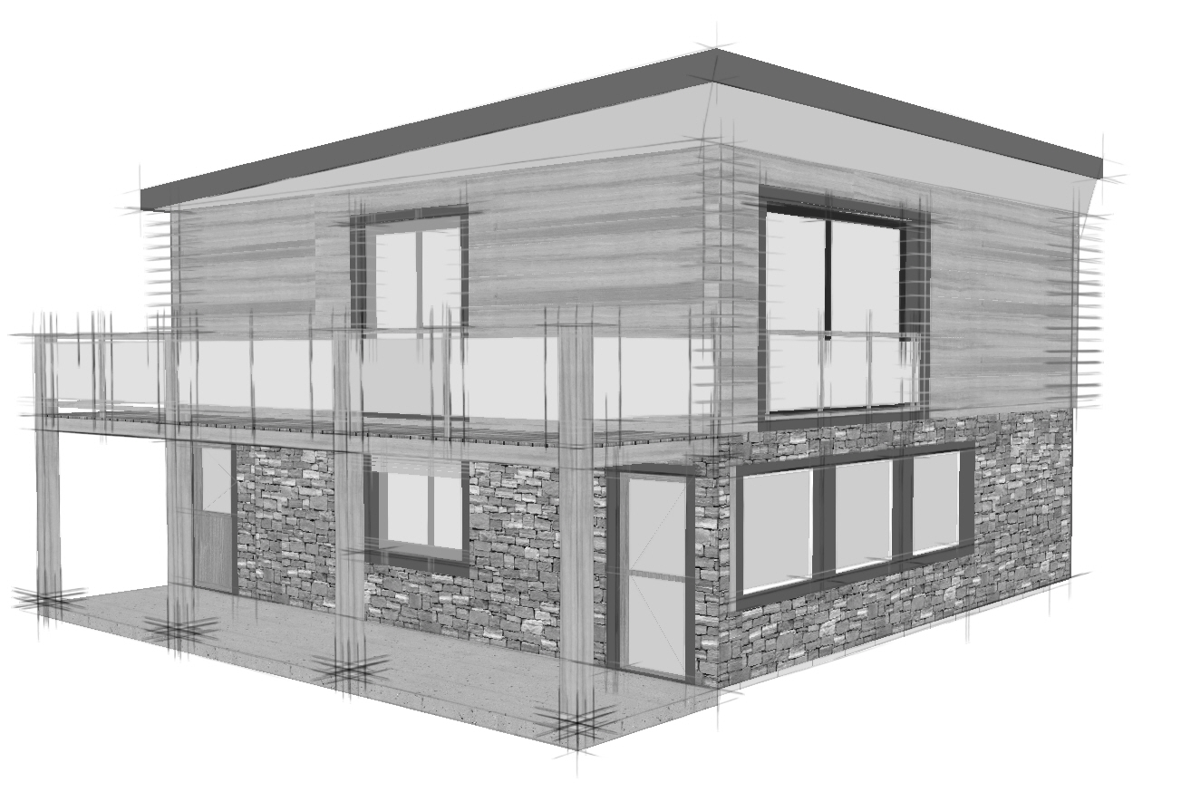

très chouette Xane ...mais je serais toi je ferais des traits plus fins et je laisserai les aplats en niveau de gris Wink ...mais c'est une question de gout ..

MessagePosté le: Jeu 16 Juil 2015 - 15:04    Sujet du message: Faisabilité - 974 Répondre en citant
je n'ai pas pris le temps de tester plus avant Smile
mais ton exemple me donne des idées !! merki !
EDIT
Dommage qu'il n'y ait pas d'ombres
