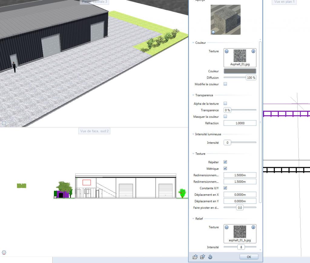

Il y a un paramétrage que je dois mal faire....
Quand on utilise les textures fournies par AP2015 "30Year Matériaux" c'est censé être tip top n'est ce pas?
Pourquoi mon bitume se répète comme ça :
Si je ne coche pas répéter, je n'ai qu'une seule texture, si je change métrique ça ne conserve plus les proportions

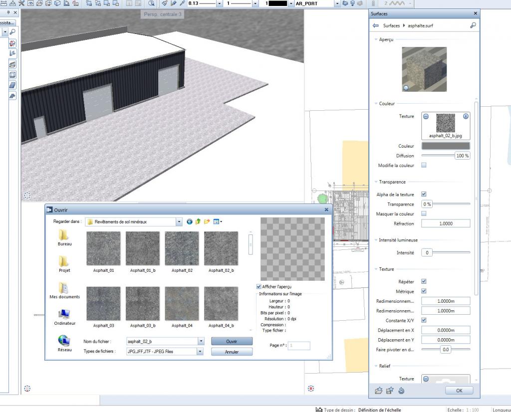

Mais je le trouve où? faut bien que je le fabrique avant? car là, tous les surf qu'il ya ce sont ceux que j'ai créé pour ce projet

Au lieu d'importer la texture dans l'onglet couleur aller dans "OUVRIR UN FAVORI" en bas à gauche de la boîte de dialogue = il y a les mêmes textures que les jpg mais les SURF sont toutes configurées (dans 30YearEdition Matériaux)

Alors autrement dit, je fais :
clic droit dans la fenêtre d'animation sur ma "dalle" bitume / assigner des aspects de surfaces quelconque à des éléments 3D, d'architecture
en bas à gauche, nouvelle surface/ouvrir un favori/bureau/30Year Edition Materiaux/Revêtements de sol minéraux/ asphalt 01/ ouvrir / enregistré dans les favoris
je l'ai appelé test, ça fait toujours pareil et pour la pelouse aussi

C'est un peu normal : un carré de 1,5 m qui se répète se verra comme du carrelage surtout avec ton point de vue.
De plus, l'aperçu en animation est parfois un peu trompeur. Il faut vérifier en calculant une image qui, elle, pourra donner un meilleur effet.
Et parfois, il vaut mieux mettre une couleur unie plutôt qu'une texture.

Oui Bertrand c'est ce que je disais plus haut, si je modifie les dimensions ça ne sera plus réaliste. Je pensais seulement que les bibliothèques fournies par Nem seraient parfaite, comme par exemple la texture pour vitrage
Bon bah yaplukafautque
