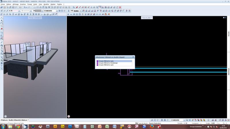

Quelqu'un sait-il comment désactiver cette fenêtre : "sélectionner l'élément en double cliquant" :
Elle s'affiche depuis ce matin, quand je veux déplacer quelque chose comme un groupe d'élément elle me demande qu'est-ce que je veux déplacer, ça fait une manip en plus c'est très embêtant...

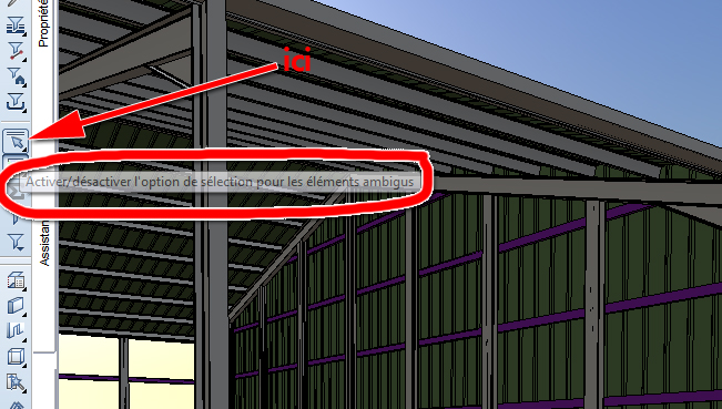

MessagePosté le: Mar 2 Juin 2015 - 11:27    Sujet du message: sélectionner l'élément en double cliquant Répondre en citant
ça se passe là

MessagePosté le: Mar 2 Juin 2015 - 11:31    Sujet du message: sélectionner l'élément en double cliquant Répondre en citant
Il faut désactiver l'option de sélection des éléments ambigus qui se trouve dans la barre d'outils "assistant filtres".
