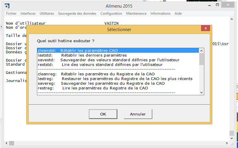

Toutefois pour répondre à ta question. il existe Allmenu pour réparer les petits soucis d’engorgement. Je passe sur la série des cleanstd, cleanreg, et cleanup (ne pas oublier de faire des savestd, savereg qui s'y rapporte)

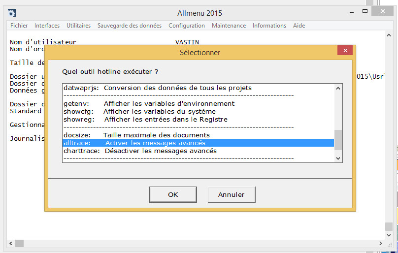

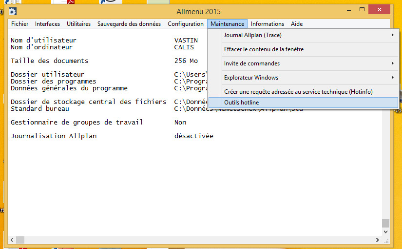

Il existe un journal de log dans Allmenu :
puis
C'est le "alltrace" qui mène l’enquête pour les spécialistes.
J'espère que ces premiers éléments de réponses commenceront à te dépatouiller.
