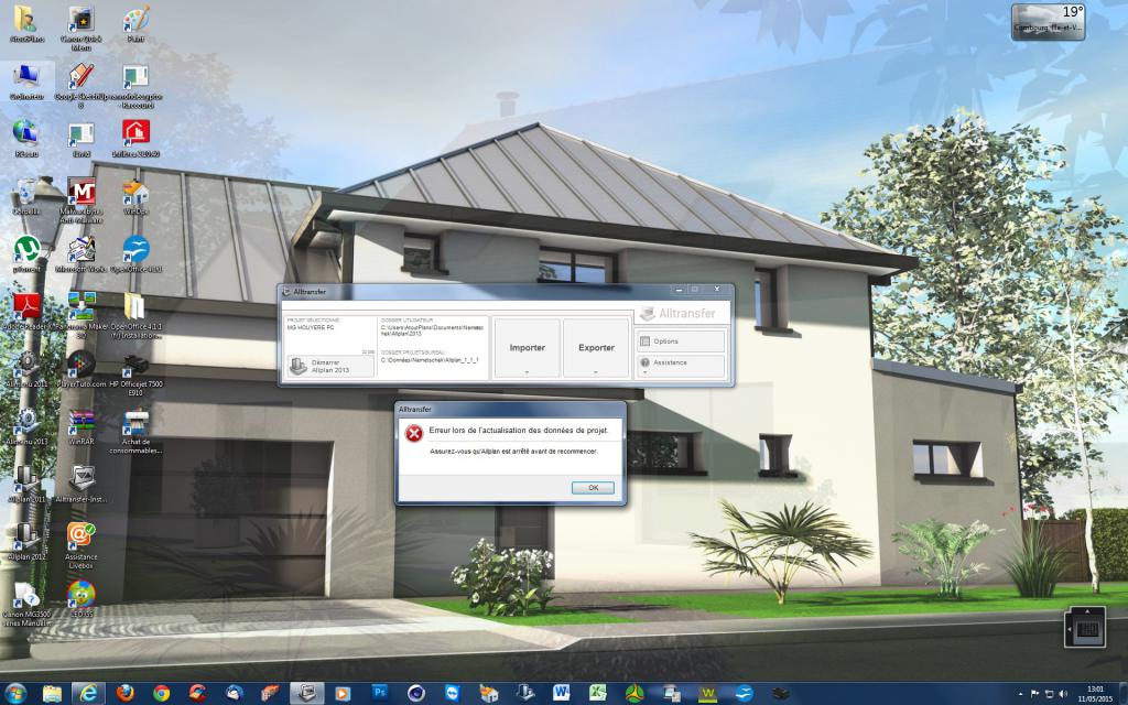

Je suis sous Allplan 2013
J'ai eu un souci d'ordre général et j'ai dû éteindre mon PC non conventionnellement (Allplan était en cours d'utilisation).
Après avoir rallumer le PC, j'ai voulu utiliser Alltransfer pour exporter un projet.
J'ai le message suivant qui persiste ...
Or, Allplan est bien fermé !!

MessagePosté le: Lun 11 Mai 2015 - 13:29    Sujet du message: Problème Alltransfer Répondre en citant
Essaie de faire un REORG (Allmenu > Maintenance > Outils hotline > Reorg, et choisis la 3e option "Restaurer le fichier de gestion des projets").
Ça devrait aller mieux après...

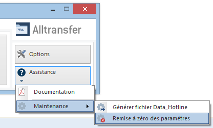

Essaie alors de réinitialiser Alltransfer :

Toujours pas Sad
