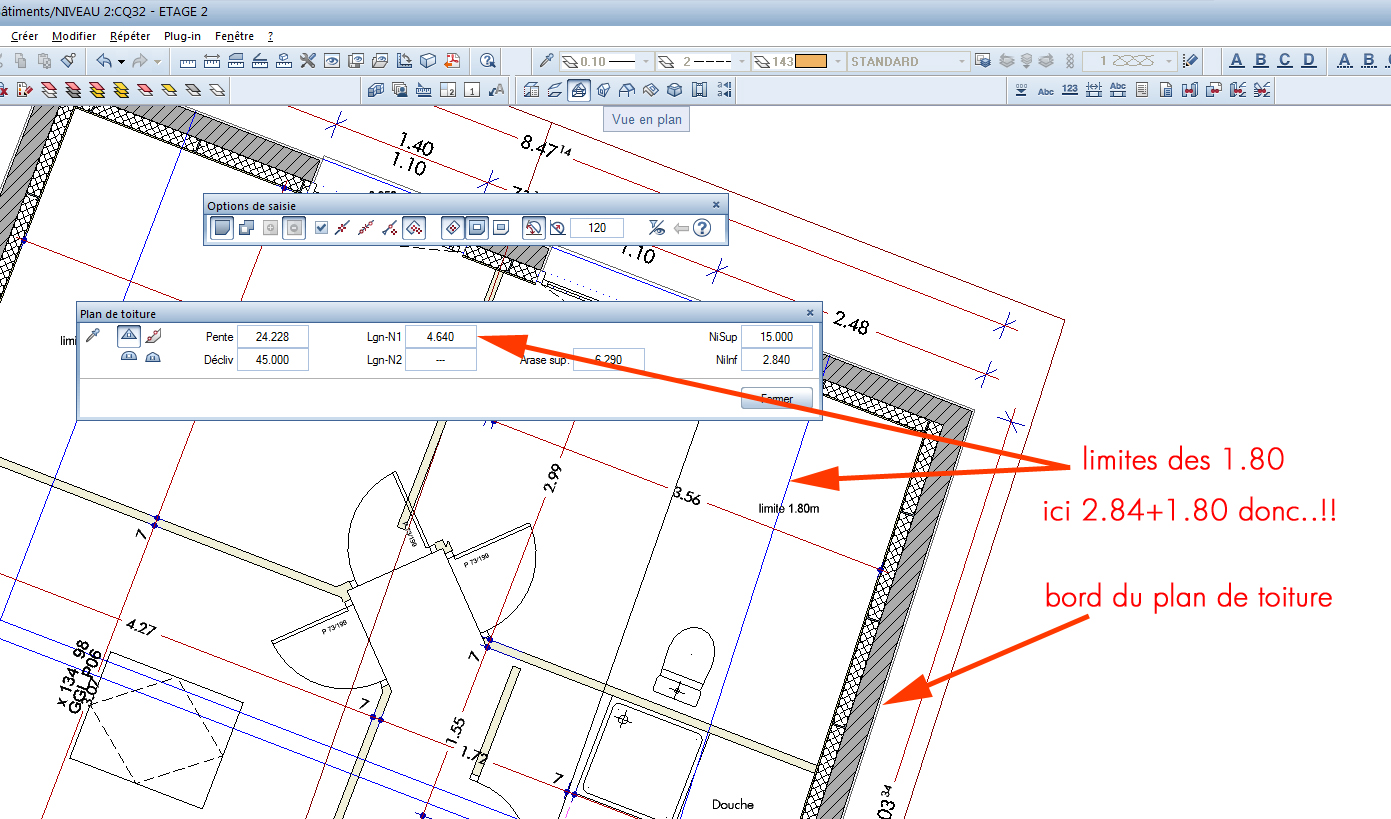

Bon bah décidément je suis un boulet c'est officiel car je n'arrive toujours pas à bien placer ma ligne des 1.80m sur mon plan de toiture !!!
Je vous met un impr écran pour que vous compreniez mon problème :
Mon plancher est à 2.75m de hauteur, et donc je rentre dans la ligne de niveau de mon plan de toiture 2.75+1.80 et la ligne n'apparaît pas au bon emplacement. En fait quand j'avais fait ma formation on nous avait parlé d'un coeff qu'il fallait appliquer afin qu'allplan prenne en compte l'épaisseur de l'isolant, là j'ai 39cm d'isolant, comment rentrer le bon chiffre pour avoir la ligne au bon endroit ? Ou alors il faut faire 2 plans de toiture ?

Le plus simple serait peut-être de dessiner ta coupe en 2D à côté afin de mesurer la valeur qu'il te faut... Wink

Oui du coup c'est comme ça que je positionne ma ligne !

en fait encore une fois tout dépends de ta façon de travailler ..ton volume de toiture n'est pas visible en fait mais ta ligne des 1.80 se fait par rapport à lui quand même ...donc effectivement si tu travailles avec niveau fini en dessous tu peux y arriver directement sinon il te faut jouer avec les épaisseurs que tu vas rentrer après... Wink
