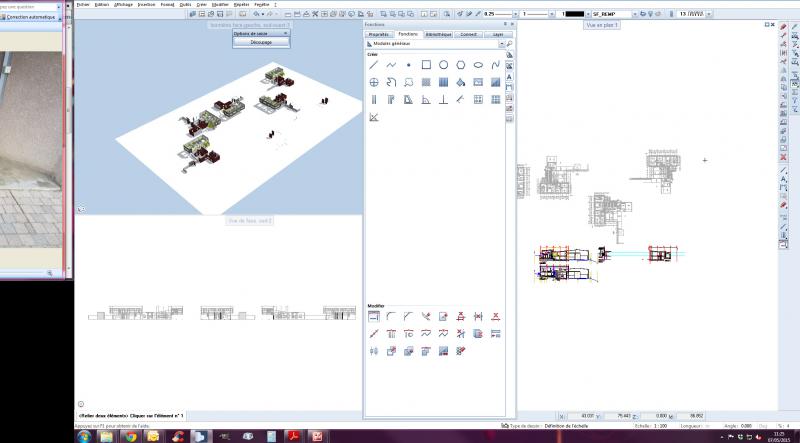

Mon écran esclave est à gauche, or les menuse situants en haut à gauche passe automatiquement dans mon ecran de gauche ( normal vu que j'ai étiré la fenêtre allplan vers la gauche) mais j'aurais souhaité garder mes menus et mes palettes sur l'écran de droite (écran principal où je fait toutes les manip)...
Est ce possible? Ai-je été assez clair? ;-)
Cordialement
TTH
MessagePosté le: Jeu 7 Mai 2015 - 11:29    Sujet du message: Bosser sur deux écrans... Répondre en citant
Tu voudrais avoir tes outils entre les fenetres 3D et iso et le plan? comme ici (j'ai pas les 2 memes écrans donc j'ai uniquement all plan sur écran de droite et le reste sur celui de gauche, ici une photo)
TTH
Inscrit le: 26 Oct 2014
Messages: 60
MessagePosté le: Jeu 14 Mai 2015 - 08:52    Sujet du message: Bosser sur deux écrans... Répondre en citant
Oui c'est un peu ça! Juste que j'aurais voulu que mes palettes se masquent automatiquement à gauche de mon écran de droite... Ça par contre je ne pense pas que ça soit possible...
Mais sinon c'était ça! Merci
