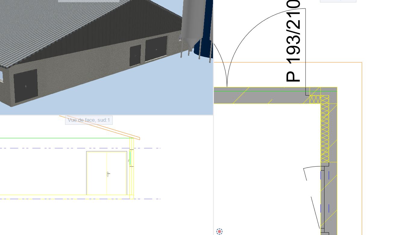

Je fais un peu de la bidouille, je fais ça pour des bâtiments agricoles où la pointe des pignons sont différentes de la partie basse du mur. Et vu que je m'en sert uniquement pour le rendu façades, je ne suis pas trop regardante de la vue en plan ...
Peux-tu envoyer un image pour ce rendre compte. Il y aurait une solution plus simple peut être à te présenter

Voila mais je suis pas sûre que se soit très clair... (jaune sur blanc c'est pas top pour votre compréhension) Ici, j'ai une partie de soutènement 20 cm, dessus un mur de 2 épaisseurs de 280 et ma pointe en bardage.

D'accord,
Je pense que tu veux dire un soubassement de 20.0 cm mais pas "soutènement" car tu n'as pas de retenu de terres.
Après ton mur à deux épaisseurs au-dessus.
J'appliquerai ce que t'as dit PHILC, car cela marche ton cas, le soubassement se met dans le niveau des fondations
jusqu'au dallage, vide-sanitaire, dallage porté, ...
