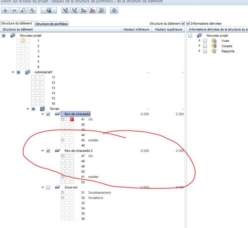

Bonjour Allplaneuse Christele 49
il est possible de créer un nouveau niveau de structure identique en coordonnées d'altitude à celui qui vous interesse par un simple copier coller.
On fait un clic droit sur le niveau à copier, ensuite reclic droit sur le niveau de structure où l'on veut copier et faire coller sous.
Il suffit alors de renommer ce nouveau niveau les nouveau calques créés prennent un nouveau numéro de calque mais sont identiques à ceux qui étaient dans le niveau de structure copié

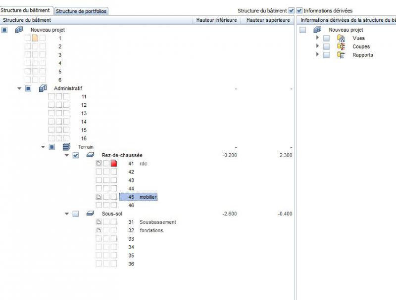

Voici le projet d'origine ( projet bidon )

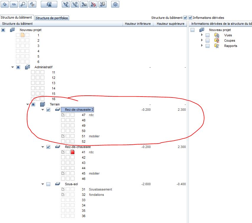

Et voici le même en ayant déplacé le niveau rdc 2 là ou il faut par un simple glissé déposé

maintenant avec le glissé déposé
