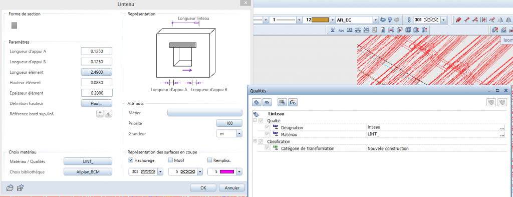

MessagePosté le: Mer 6 Mai 2015 - 02:02    Sujet du message: METRE MENUISERIE Répondre en citant
avec l'outil linteau du module architecture, il est tout à fait possible de dessiner des linteau et de les quantifier ensuite selon l'unité choisie ( volume si on construit le linteau, ou unité si on le réalise à l'aide d'éléments achetés).
Par contre vous avez vu je ne sais pas faire apparaître dans la colonne ID élément ou désignation la mention "linteau" Sad il apparait seulement dans le détail de la colonne ID élément l'annotation "Lin"

MessagePosté le: Mer 6 Mai 2015 - 08:59    Sujet du message: METRE MENUISERIE Répondre en citant
Merci José Okay
pour que le nom soit visible il faut remplir la case "MATERIAUX" dans les propriétés .
