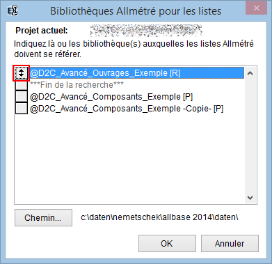

Première chose, as-tu paramétré Allplan pour qu'il aille chercher les données dans la base de données du logiciel de métré ?
Ça se passe dans " Fichier > Liste bâtiment...".
Cette fenêtre s'ouvre et tu choisis la base que tu souhaites utiliser grâce au bouton "..." où tu peux aller chercher la base d'Allmétré.
Ensuite, tu déplaces la base choisie pour qu'elle soit en premier, devant la ligne "*** Fin de la recherche ***" en cliquant le bouton carré à gauche et en le glissant en haut.

J'ai paramétré Allplan dans "Fichier" => "Listes bâtiment" mais je n'obtiens pas la bibliothèque de Allmétré (Bibliothèque PAVILLONS).
