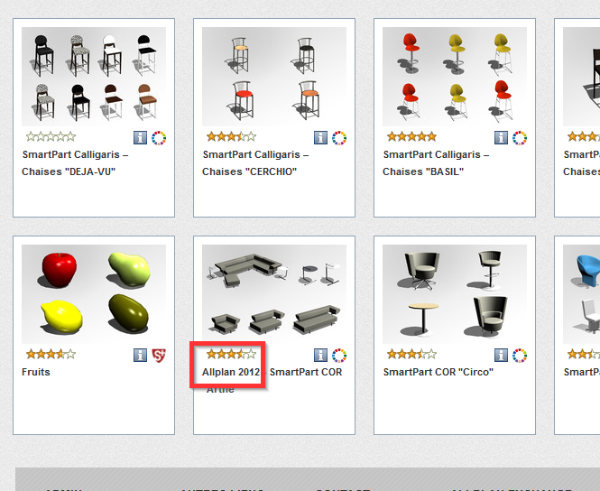

quand c'est du 2012 c'est indiqué :
quand il n'y a rien .. ça marche tres bien avec les autres version d'Allplan je viens de tester avec ma 2015
(les fichiers smz , on fait un cliquez glisser dans une fenêtre Allplan pour s'en servir Wink )
