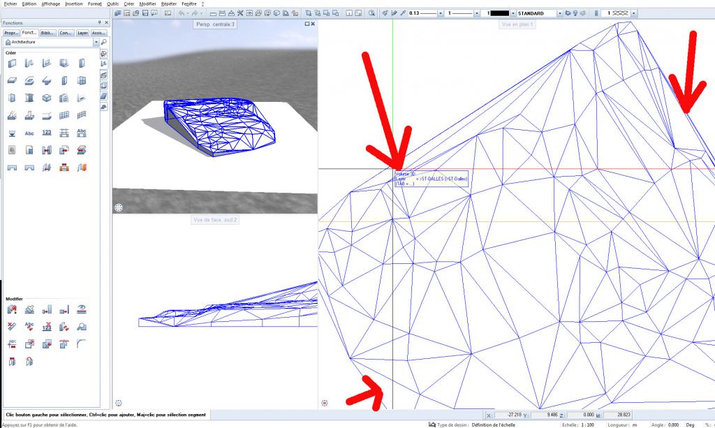

Comment supprimer une surface (ou facette) 3D sur un volume 3D terrain généré par les points 3D d'un plan géomètre? Il me semble pourtant l'avoir déja fait

Du coup c'est quoi l'outil ?
pour enlever une facette a un volume, c'est ca ? ou bien juste a partir du modeleur terrrain ?

Avec cette fonction non ?
Modules supplémentaire -> Modeleur 3D -> Modifier -> "Supprimer les surfaces d'un éléments 3D"
je me sert de cette fonction pour modifier les mobiliers sketchup

Mince il me semblait l'avoir dit Embarassed j'ai été trop vite dans mon édit Wink , donc dans modules supplémentaires l'outils "supprimer les surfaces d'un élément 3D", comme le confirme Olivier
